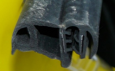

Przeciera mi się uszczelka na drzwiach kierowcy. Co kupić, żeby pasowało? Od Sandero podejdzie profil i długość? Bo do Sandero są na allegro. Salon chce ponad 200 za jedną. 4x2 oczywiście, chodzi o główną uszczelkę naokoło drzwi.

Wykonaj pomiary i kup na metry.

Pasuje z Sandero I. Szukać używek się nie martwić :)

Dzięki Kolegom za odzew. Gość z serwisu twierdził, że "nic z Sandero nie pasuje do Dustera, to są inne samochody", więc szybko zakończyłem rozmowę dziękując za tak wiarygodne info z pierwszej ręki. :lol: :lol: :lol: ((Spektrum Rzeszów)
Wolałbym nówkę, bo mam złe doświadczenia, ktoś napisze, że stan idealny, przyśle gorszą od mojej i same wysyłki pożrą pół ceny nowej. Wymieniam tylko jedną, chcę mieć wszystkie jednakowe.
Załączam zdjęcie w przekroju, długość u mnie to 330 cm liczone wewnątrz obrysu.
Na allegro jest uszczelka z opisem Sandero 08-13, OE nr 5169972. Wziąłbym, jeśli numer się zgadza.

Jak przednia to bierz.
Dustera ma drzwi z Sandero I więc chyba coś wspólnego jednak ma :p

A profil z przodu i z tyłu chyba jest taki sam? Uszczelka ma 5 metrów.

Dzięki raz jeszcze za podpowiedzi. Kupiłem tę uszczelkę, link już nieaktualny, kosztowała z dostawą prawie 120. Profil zgodny z fabrycznym, dobrej jakości blaszana sprężyna, nieco inna faktura tej części, którą widać w kabinie zachodzącą na plastik przedniego słupka. Fabryczna jest bardziej chropowata, ale trzeba by się wpatrywać, żeby to zauważyć. Musiałem tylko wybić dziurki dla wypuszczenia powietrza w obu zamkniętych profilach uszczelki - bez tego trudno było zatrzasnąć drzwi. W fabrycznej dziurki były. Nowa uszczelka:

z sandero pasują co co ciekawe są za długie

Jak mogą być za długie jak drzwi i wnęka jest ta sama?

po prostu są , trzeba odciąć jakieś 10-15 cm

Moja miała 5 metrów, tak było w opisie. Potrzeba 3,30 i ta reszta to ni... ni... Gdyby ktoś chciał 1,60 uszczelki, to cena będzie atrakcyjna. :lol:
