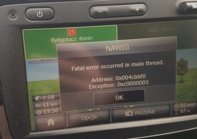

Witam wszystkich bardzo serdecznie.
Mam taki problem z Media Nav ( 4.0.6) wszystko działa dobrze po uwolnieniu i wgraniu map ale po 5 minutach nawigowania wyrzuca mi błąd krytyczny po naciśnięciu OK zawiesza się ekranie potwierdzenia zgody do użytku nawigacji.
Co to za błąd i co z nim zrobić wie może ktoś?

Pierwsza myśl, to źle zczytana mapa. Jak ci się uruchamia, to znaczy , ze działa na mapie konturowej, potem gdy śledzi trasę przechodzi na właściwą mapę. Ja bym spróbował jeszcze raz wgrać mapę Polski, może z innego sprawdzonego źródła.
Druga myśl , to sposób uwolnienia, z jakiego pliku korzystałeś / źródło/ .
Przeszukaj odpowiedni temat o MN1 na forum. Może jas-pik taki error już widział, zapytaj.

Wysłany: 2019-05-20, 11:09
Zdarzyło mi sie widzieć klika razy taki ekran.
problemem najczęściej jest babol oprogramowania MN1 ( Winnows CE)
Musisz wejść do Windowsa przeskanować wszystkie storage Card.
Warto też usunąć całą zawartość StorageCard2
( utracisz wszystkie dotychczas zapisane punkty/ dane osobiste i sparowane telefony ) ale powinno pomóc
Inna przyczyną może być tez uszkodzony plik dźwiękowy. Podobne problemy robił też głos Knapika.
Jaką masz wersje softu na MN ?

Wysłany: 2019-05-20, 11:52
jas_pik napisał/a:
Wersja softu to 4.0.6 taka jest od początku.
Uwalniałem plikami z tego forum.
Ogólnie to jak jade to z 6 -7 km nawiguje dobrze i po chwili ten błąd.
Fakt ,że głos nawigacji pojawił się tylko raz a tak to tylko delikatny sygnał przy przekroczeniu prędkości.
Mapy pobrałem z www.gpspower.net
Co rozumiesz przez ,,przeskanować wszystkie storage Card'' ? Jak to zrobić?
Zawartość SCard 2 usunięta.
tomamar
Wysłany: 2019-05-20, 12:50
tomamar napisał/a:
To co bylo dostepne na forum to są dość stare rzowiazania w których moga być błędy
tomamar napisał/a:
Jakiego głosu uzywaasz - ewentualnie zmień go ( męski czy żeński) . Po przekroczeniu prędkości ding nie jest głosem
tomamar napisał/a:
Może to jest problem ?
tomamar napisał/a:
Wchodzisz do winodowsa i za pomoca menagera dysków robisz skaowanie dysków z usuwaniem błędów . Tak jak w duzym Windowsie

Wysłany: 2019-05-30, 17:23
jas_pik napisał/a:
Zawartość StorageCard2 usunięta ale nie rozwiązało to problemu.
Inne źródło mapy też nie rozwiązało problemu.
O dziwo zawsze zawiesza się przy tym samym widoku mapy i drogi którą jadę z mojego domu.
Niestety w managerze Windowsa nie mam opcji aby przeskanować wszystkie dyski - po prostu nie mogę włączyć tej opcji bo jest wyszarzała nieaktywna.
Na dodatek chyba wyłączyłem Windowsa przyciskiem na dole menu start bo świeci mi cały czas biały ekran i nic nie działa - co z tym zrobić?
