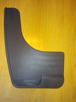

Witam.
Dostałem chlapacze na voucher w ASO. Mają być do Logana II. Są oryginalne ale uniwersalne do kilku modeli- trzeba podocinać. I tu już opis rozmija się z instrukcją bo z tabelek nie można ustalić jednego pkt cięcia. Próbowałem organoleptycznie poprzez przyłożenie chlapacza w docelowym miejscu ale też d.... Jeśli pogrubiony rant ma przylegać a z założenia powinien do kantu błotnika to chlapacz musi wisieć krzywo! Jeśli przyłożyć go tak, żeby wisiał prosto to wychodzi na to, że Logan II będzie miał " uszy słonia" wystające poza linię boku auta! Czy ktoś to gówno montwał w Loganie albo MCV? Za montaż ASO zaśpiewało tyle, że wymiękłem, teraz się nie dziwie, że tyle sobie życzą. Co ciekawe na przód są takie same, więc tu dopiero będą wycinanki.

Montowałem do MCV-ki PH1 takie właśnie i też na "zdrowy rozum", bo jak popatrzyłem na te tabelki i nacięcia to dałem sobie spokój. Zdjąć koło i dokładnie przymierzyć.

michhallski napisał/a:
Jak ma przylegać do rantu? Skąd ten pomysł? Taki chlapacz wystaje truchę poza obrys błotnika i tylko dzięki temu ma szansę działać- osłonić bok nadwozia- szczególnie w przypadku przednich chlapaczy ma to znaczenie, gdzie koła się skręcają. A obrysy cięcia i otwory są wytyczone raczej dobrze. Inna rzecz, że trzeba to zrobić bardzo starannie i łatwo się pomylić w tych milimetrach na szablonie. Ale zwróć uwagę, że część otworów, które trzeba zrobić w chlapaczu ma wypaść na otwory już istniejące w nadwoziu i to jest baza do montażu. Najpierw starannie wyznacz otwory w chlapaczu i zobacz jak pokryją się z istniejącymi, docinać kształt można sobie później i niekoniecznie identycznie jak producent przewidział.

Dzięki za wsparcie duchowe i za zdjęcie. To wiele wyjaśnia. Jak by jeszcze ktoś foto przedniego chlapka wrzucił ale od str.koła. Zastanawia mnie wykonanie wycięcia w pionie na te wystające plastiki naokoło.
Odgrzebuję starego kotleta, ale chyba jak dotąd nikt tego nie pokazał a akurat trafiłem na swoje zdjęcia z montażu przednich chlapaczy w Sandero Stepway- może komuś pomogą zorientować się w czym problem.
Chodzi o wycięcie na plastikową rynienkę odpływową, która koliduje z montażem chlapacza ściśle według instrukcji a którą spływa woda z podszybia. Bez tego wycięcia, chlapacz musiałby półkoliście "obejmować" rynienkę, paskudnie odstając od nadkola i byłby narażony na wyrwanie mocowań wypadających po obu stronach rynienki. Po wycięciu całość wygląda przyzwoicie.

Pomysł i wykonanie pierwotnie zaczerpnięte od kol. Fruxo, w wątku linkowanym powyżej. Ja tylko powieliłem wykonanie i pokazuję zdjęcia.
Dodam jeszcze, że w przypadku chlapaczy w Sandero Stepway (oraz prawdopodobnie Logana MCV Stepway) z przodu:
-te rynienki za kołem po obu stronach samochodu są symetryczne- po wycięciu jednego chlapacza można na pewniaka odrysować ten sam kształt na drugim;
-3 zewnętrzne otwory skrajne wykonane wg szablonu pasują idealnie na otwory fabryczne w nadkolu;
-ten jeden otwór głębiej (za rynienką, jedyny wymagający nawiercenia dodatkowego otworu w nadkolu) w lewym chlapaczu nie pasuje, bo wypada na brzegu "dołka" przetłoczenia nadkola (w dołku jest fabryczna spinka nadkola, widoczna na zdjęciu prawego chlapacza), otwór w lewym chlapaczu i nadkolu trzeba wykonać bliżej rynienki aby nie trafiał w to przetłoczenie;
-instrukcja podaje błędnie, że do montażu trzeba wyjąć istniejące plastikowe kołko-wkręty mocujące plastiki nadwozia i nadkole i mocując chlapacz zastąpić je nowymi kołkami z zestawu, tymczasem fabrycznie nie ma tam kołków- są użyte 3 blacho-wkręty z podkładkami i chlapacz mocujemy tymi samymi wkrętami, załączonych plastikowych kołko-wkrętów tam nie użyjemy;
- prawy chlapacz trzeba dodatkowo przyciąć ok. 5-10mm od góry w części znajdującej się za rynienką- jest tam w nadkolu wyraźny uskok i jest to konieczne, by krawędź chlapacza wpasowała się pod nim- foto poniżej.
W mojej sanderce ( nie podwyższonej ) są plastikowe kołki
P.S. chlapacze w mojej wersji tez trzeba przycinać

EBmazur napisał/a:
W mojej sanderce ( nie podwyższonej ) są plastikowe kołki...
No właśnie o to chodzi- wersje Stepway kołków nie mają a instrukcja podaje inaczej, pomimo że dla Stepway jest inna.
