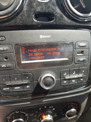

Hej.
A gdzie można znaleźć najnowszą wersję softu do radio w Dokkerze ?
Darek
Pomógł: 118 razy
Posty: 4021
Wysłany: 2019-06-21, 23:27
MediaNav? Serwis Navi Extras.
Ostatnio zmieniony przez Dymek 2019-06-21, 23:30, w całości zmieniany 2 razy
klogier
Dołączył: 19 Cze 2019
Posty: 5
Wysłany: 2019-06-22, 12:02
Chyba nie MediaNav tylko to słabsze.
