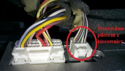

1) W radiu ta cała kostka 8 pin (fot 2) jest od sterowania pilotem z radia, dobrze rozumiem?

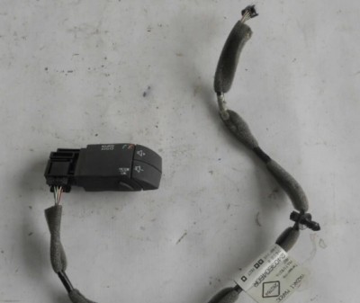

3) W związku z pkt 1 montaż pilota oryginalnego polegałby na włożeniu tej końcówki z fot 3 do tej kostki 8 pin fot 2???

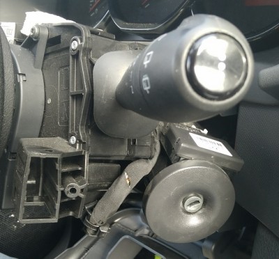

W przypadku pilota do radia, podobnie jak z mikrofonem będzie podobna zagadka, otóż jeśli znowu jest wtyk z sterowania pilotem wpięty w kostce to gdzie lecą przewody?, pewnie będzie podobnie i nagle się skończą i brakować będzie przewodów i wtyka żeby wpiąc do pilota dalej :) Jak widać na fot 4 brak wtyku do wpięcia do pilota, poszukam go starannie przy montażu, może być gdzieś ten przewód - powinienem znaleźć odpowiedź.

cabelinho85 napisał/a:
Tak.
Tak.
Bezpośrednio z pilota do radia, kablem widocznym na fot.3, nie ma żadnych etapów i kostek pośrednich.

Czyli u mnie w tej szarej wiązce fot 4 powyzej muszę wyjąć przewody i powinien z nimi być wtyk który wpinam w gniazdo w pilocie? Dobrze to rozumiem? Bo w pilocie jak na foto 3 jest miejce do podpięcia wtyku. Muszę rozkręcić od nowa i tam zajrzeć bo się zgubiłem jak zawsze. Bo z tego co powyżej by wynikało że przewody z pilota ida u mnie od kostki do kierownicy, to co się wpina do pilota bo w nim jest gniazdo?
