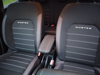

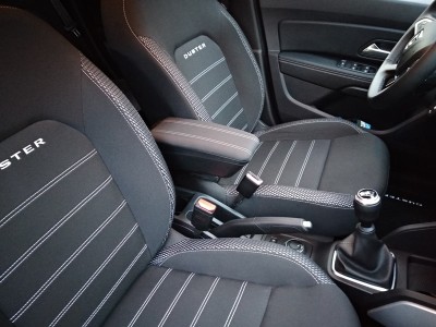

No i podłokietnik zamontowany :-) Wszystko działa jak należy, regulacja lędźwiowa też :-D
Montaż w spokojnym tempie zajmuje około 30-40 minut. Należy zwrócić szczególną uwagę na dokładność rozwiercenia nita trzymającego regulacje lędźwiową aby nie uszkodzić plastikowej obudowy. Ponadto potrzebny jest klucz płaski o rozmiarze 36 - czyli niezbyt często spotykanym w przydomowych warsztatach. Kupno takiego na potrzeby montażu podłokietnika to trochę duży wydatek. Ja poradziłem sobie inaczej - miałem chiński, niezbyt dobrej jakości- przez co w zasadzie nieużywany klucz w rozmiarze 32 kupiony kiedyś w markecie za kilka zł. Zeszlifowałem go do pożądanego rozmiaru i spełnił swoje zadanie. Ogólnie jestem mega zadowolony.

Extra! Rozumiem że pasażer też się złapie na kawałek podłokietnika?

Owszem, może kawałek swojego łokcia wcisnąć - sprawdziłem sadzając swoją czteroliterową część ciała na fotelu pasażera :mrgreen:

Instrukcja obsługi właściwie nie jest wcale napisana tylko narysowana :lol:
Możesz ją sobie ściągnąć w pdf-ie ze strony sklepu. Rysunki są średniej jakości ale jak zaczynasz je porównywać z elementami siedzenia to wszystko staje się jasne. Jak już wspominałem, najtrudniejszym zadaniem jest chyba dokładne rozwiercenie nita trzymającego obudowę cięgła od regulacji lędźwiowej bo tutaj błąd grozi uszkodzeniem uniemożliwiającym ponowny montaż. Zwróć też uwagę że aby wyjąć obudowę cięgła należy ją przekręcić jak to wskazane na rysunku, a montując zrobić to w odwrotną stronę. Przestrzegaj też kolejności bo np. próba założenia przedłużenia trzepienia regulacji po umieszczeniu podłokietnika na miejscu może się skończyć zniszczeniem któregoś elementu- po prostu robi się za ciasno. Demontaż i montaż poszycia fotela to chyba najłatwiejsza część prac. Reasumując: zadanie nie jest jakoś mocno skomplikowane i przy odrobinie uwagi i zdolności manualnych nie powinno stanowić problemu.

Pedros, Jak już to rozbierałeś, możesz napisać czy istnieje możliwość zdemontowania oryginalnego podłokietnika i zostawienia samej regulacji lędźwiowej? Coś da się skrócić i wetknąć pokrętło?
Da się. Trzeba odkręcić podłokietnik i jego mocowanie - w sumie jedna zawleczka i 7 śrub, a następnie skrócić trzpień regulacji lędźwiowej. Można nawet spróbować później dopasować oryginalne pokrętło z podłokietnika ale dobrze by było mieć jakąś przelotkę plastiikową żeby wetknąć w otwór tapicerki bo może mało estetycznie wyglądać. Trzeba by pokombinować z wykończeniem estetycznym ale technicznie nie ma problemu z pozostawieniem samej regulacji.
