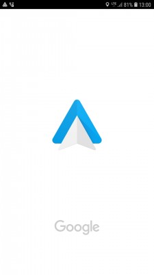

Nie mam już tego telefonu, więc dokładnie nie prześledzę co i jak, ale miałem tą apkę:

Belphegor napisał/a:
Tak.... Tak wygląda apka. Zatem pozostaje jeszcze sensowna przyczyna problemóww postaci złego kabla do sprawdzenia.

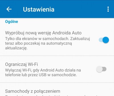

Wysłany: 2019-08-12, 21:28   Nowa wersja interfejsu Android Auto
1. Ściągamy najnowszą wersję (4.5.592854 lub nowszą) z apkmirror czy innej strony z aplikacjami
2. Instalujemy na urządzeniu, uruchamiamy
3. Wchodzimy w menu (trzy kreski, Ustawienia)
4. Właczamy opcję jak na obrazku z załącznika
5. Cieszymy się najnowszym interfejsem od Google w budżetowym aucie ;-)
Nie zawsze opcja jest dostępna po instalacji, czasami aktywuje się z opóźnieniem,nawet wielu dni. Na pewno działa na nowych telefonach z Androidem P.
