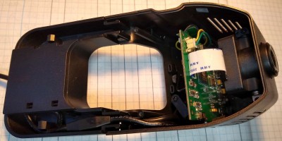

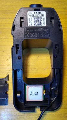

No to wszystko na to wygląda, że jest walnięty. Reklamuj. Po prostu powinni Ci na próbę podpiąć inny egzemplarz i sprawdzić czas nagrywania. Prosta sprawa- przecież to tylko wpięcie wtyczki.
Ty masz wersję naklejaną na szybę czy zamkniętą w "puszce" podstawie lusterka?
Zresztą w obu wypadkach budowa wewnętrzna kamer jest prosta jak budowa cepa (płytka główna, płytka z przyciskami, handlowy moduł optyki i handlowy moduł GPS) sporo ręcznych lutowań kabelków pomiędzy modułami- coś może niekontaktować...
Plik ściągnięto 47 raz(y) 114,52 KB
Plik ściągnięto 23 raz(y) 163,14 KB
Ostatnio zmieniony przez Dymek 2019-09-30, 09:15, w całości zmieniany 2 razy
Ja mam wersje montowana w obudowie lusterka bo mam czujnik zmierzchu, ale tak jak napisales obie wersje sa takie same w srodku i tez stawiam na uszkodzony jakis lut w srodku albo kabel.
