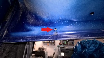

No dobra. Poobserwowałem to u siebie i faktycznie - nie zauważyłem tego przez tyle czasu - po deszczu leje się woda z tym, że nie zbiera się między drzwiami a progiem tylko w środku drzwi i wypływa przez otwór w drzwiach (ten zaznaczony czerwoną strzałką na załączniku - zdjęcie prawych drzwi, bo w garażu nie dałem rady otworzyć lewych na całą szerokość ale otwory są analogiczne w obu). I tak myślę - jest się czym przejmować? Ten otwór jest po to, żeby ta woda nim wypływała a nie gromadziła się w drzwiach. No i nie leje się do wewnątrz auta jak w Dusterze.
