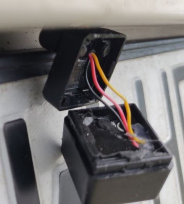

Od prawie roku używam YI MIRROR DASH CAM i byłem bardzo zadowolony z jakości Video. Niestety podczas ostatniego mycia samochodu szczotką z pianą uszkodziłem kamerkę i teraz rejestrator jej nie widzi. Otworzyłem kamerkę i są trzy przewody. Czy dobrze myślę, że czarny to masa (GND), czerwony to + 12V a zółty to strumień Video? Niewidoczny na zdjęciu gruby czerwony jest podłaczony do lampy wstecznej. Jaką niedrogą kamerkę polecilibyście zamiennie? Swego czasu udało mi się ten komplet wyrwać za 200zł więc nie chciałbym ponieść dużych kosztów na wymianę kamerki.
