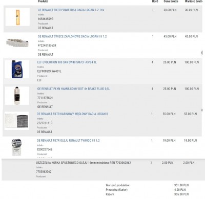

rysiek223
[Usunięty]
Wysłany: 2020-02-10, 15:42
Produkty serwisowe na 4 przegląd zakupione wszystkie OEM aby nie było.
Plik ściągnięto 169 raz(y) 163,54 KB

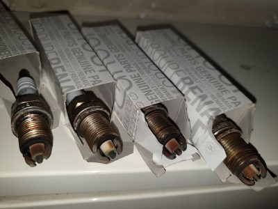

Kauris
Model: Logan MCV II Ph1
Silnik: 1.2 16v 73KM
Rocznik: 2015 120kkm
Dołączył: 21 Sie 2015
Posty: 640
Wysłany: 2020-02-20, 18:50
Tak wyglądają moje fabryczne świece po 60kkm i 4,5 roku.
Plik ściągnięto 25 raz(y) 165,23 KB

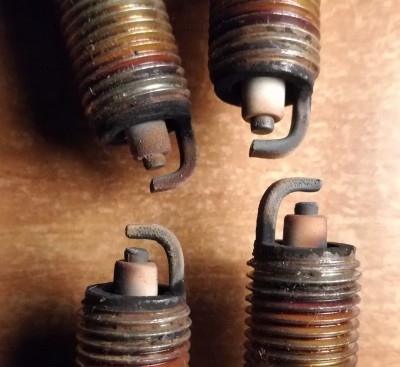

Pomógł: 85 razy
Posty: 3767
Wysłany: 2020-02-27, 11:40
Lodgy 1.6 MPI - świece po dwóch latach i 30 kkm:
Plik ściągnięto 63 raz(y) 95,94 KB
Pedros
Model: Duster II 4X4
Silnik: 1,6 Sce
Dołączył: 11 Lut 2019
Posty: 400
Skąd: Dolnośląskie
Wysłany: 2020-02-27, 15:14
Sam wygląd świec niewiele nam mówi o ich kondycji. Problemem są mikropęknięcia izolatora powstałe w skutek działania wysokiej temperatury, ciśnienia i drgań. Są one źródłem przebicia, zakłóceń powstawania iskry a w skrajnych przypadkach odłamania się fragmentu izolatora. Tak wiec świeca wcale nie musi wyglądać na pierwszy rzut oka źle by była wyeksploatowana.
Black Dusty
Silnik: 1.6Sce4x4
Dołączył: 28 Lis 2018
Posty: 891
Wysłany: 2020-02-27, 15:37
Zgadza się, wygląd może coś ewentualnie powiedzieć o spalaniu paliwa.

rysiek223 napisał/a:
Rysiek
Po co Ci aż 2 litry płynu hamulcowego?
U mnie przy wymianie weszło niecałe 0,5 litra...

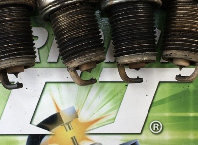

Wysłany: 2020-11-18, 21:14
Do du.. te świece
Świece
Plik ściągnięto 58 raz(y) 104,49 KB
