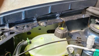

Witam forumowiczów. To mój pierwszy post na forum.
W swoim nowym autku "znalazłem" dziadostwo produkcyjne, ostrą nie ogradowaną krawędź karoserii pod maską z zaczątkiem rdzy.
Samochód mam dopiero ~miesiąca od zakupu, wcześniej tego nie zauważyłem bo może bym zrezygnował z tego samochodu.
Ostre krawędzie tej blachy są na tyle niebezpieczne że sam nawet lekko się skaleczyłem o to próbując wydostać jedną rzecz która mi wpadła głębiej.
Chciałbym pozyskać od Was opinię/wiedzę jak w tym przypadku postąpić bo jak to pokazałem podczas wizyty w serwisie to pan odpowiedział że oni nic do tego nie mają bo tak zrobił producent i serwis nie będzie tego poprawiał. Sam się boję to zrobić bo mógłbym stracić gwarancję.
Na dołączonych zdjęciach pokazuję, wskazuję strzałką to miejsce/krawędź.
[img]https://i.imgur.com/46xaEKx.jpg[img]
Sam jestem w wykształcenia i praktyki "specjalistą" od obróbki metali, tak ręcznej jak i mechanicznej i w całej karierze zawodowej nie przydarzyło mi się nie ogradować wyrobu, pamiętając z warsztatów szkoły zawodowej przycinkę insrtuktora zawodu ..."musisz gradować/stępić bo jak będziesz chciał polizać to sobie język skaleczysz".

Pewnie chodzi Tobie o wzmocnienia maski, maja one ostre krawędzie i standardowo wychodzi na nich korozja. Miałem logana z 2014 roku gdzie w tym miejscu nalot rudej się pojawił, ostatnio oglądałem logana z 2015 roku i również w tym samym miejscu miał korozję. U siebie jakoś nie sprawdzałem, chociaż często zaglądam pod maskę. Myślę, ze korozja w tym miejscu nie spowoduje degradacji maski nawet do końca żywotu tego auta ( 10-20 lat). Auto nowe jedź do ASO na gwarancje i tyle. Nie zniechęcaj się do Dacii, w każdej marce zdarzają się wpadki

Jedź do ASO, miałem ostrą krawędzi na drzwiach, która rysowała uszczelkę.
Miałem też pęknięcie w masie plastycznej na dachu.
Wszystko zrobili w w ramach gwarancji.
Chciałem cię pocieszyć, że Dacia jest o wiele lepiej zabezpieczona od Japońców a zwłaszcza od Hondy, która u mnie po 10 latach pod maską wygląda jak po powodzi !!!!

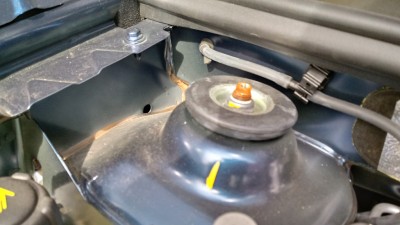

Dodaję zdjęcia.
Myślę jakby na tę krawędź naciągnąć np. naciętej rurki igelitowej, gumowej itp naciętej wzdłuż to nie trzeba by było ingerować w blachę i lakier i może by pomogło. Może coś wymyślę.
Ostra krawędź i zaczątek rdzy

to jest pas przedni element odkręcany nawet ja ci cały skoroduje to wymiana parę godzin bez wielkich kosztów

Weź to opitol smarem abo wazeliną i po problemie.
Ty byś widział jak Honda wyglądała po zimie z solą na drodze. Nic tylko wiadro wazeliny i smarować.
PS. Najlepiej zakonserwowana karoseria jest tylko od cieknącego silnika ;)
Przetrwa lata bez zabezpieczenia.

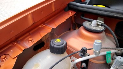

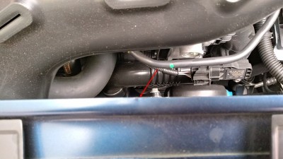

Witam.
Dzisiaj otrzymałem ofertę ze sklepu: https://tiny.pl/tbgqp zastanawiam się jednak, bo na całej długości nie będę mógł jej zastosować bo boczne krawędzie są mocno podginane dla zachowania sztywności blachy.
Wy też tak macie? Jeśli tak to KUK montuje się bez problemu, jest na tyle giętki?
Załączam zdjęcia dla zobrazowania o czym mówię.

Jaka rdza się tworzy w NOWYM aucie

Też mamy takie krawędzie,śmiało zamawiaj uszczelkę od malucha i zakładaj

Za mała raczej będzie. No i to nie KUK, ale jeśli chcesz tylko osłonić rant... mimo wszystko na moje oko za mała.
Tu masz mojego KUKa z wymiarami
https://allegro.pl/oferta/uszczelka-uniwersalna-krawedziowa-t70-7004971578?fromVariant=7004971578

Hmm... Ja mam Sandero ponad 2 lata i szczerze mówiąc nigdy nie zwracałem uwagi na te blachy, ani tym bardziej ich wszystkich nie macałem. Jednak po Twoim wpisie przyjrzałem się dokładniej. Owszem- blachy mają po prostu krawędzie jak po odcięciu na prasie, ale nie są jakoś szczególnie ostre, na pewno nie na tyle aby powstawały jakieś odpryski lakieru, nic takiego nie znalazłem. Skaleczyć się też nie byłoby łatwo. Co do KUK- idea tej uszczelki jest taka aby uszczelnić przyleganie maski i zabezpieczyć komorę silnika przed syfem dostającym się z zewnątrz. Jeżeli chcesz tylko zakryć krawędzie, to wystarczy mała uszczeleczka tzw "osłona krawędzi" o grubości np 5mm.
Jeżeli jednak jest problem z korozją na krawędzi blach, to zakładanie tam czegokolwiek może tylko zakryć problem a jednocześnie go przyspieszyć- potencjalnie może tam się zbierać wilgoć.

Myślę i mam zamiar przed założeniem tej hmm uszczelki krawędź zabezpieczyć kroplą lakieru samochodowego a gradować nie mam zamiaru, najwyżej przed przeglądem zdejmę ją i zobaczę co się dzieje.
Ja się lekko skaleczyłem.
Natomiast te rdzewiejące śruby od amortyzatorów oczyszczę szczotką drucianą i pokryję smarem linowym(o ile jeszcze znajdę w piwnicy) lub towotem.
Ostatnio zmieniony przez Killer 2020-03-10, 20:34, w całości zmieniany 1 raz
Niestety- to znak czasów. To co było nie do pomyślenia jeszcze kilkanaście lat temu, teraz jest normalne i nowego nabywcę kłuje w oczy. Tak jak te śruby czy np. półosie całe pokryte warstwą rudej zaraz po opuszczeniu fabryki- tak ma być.
Jeśli chodzi o końcówki amortyzatorów, to Renault przewidziało na te śruby kapturki ochronne, niestety w Dacii są niestosowane, ale można sobie takie dokupić (albo dobrać coś innego- np. jak u mnie na poprzednim zdjęciu):

Nie zaglądaj pod spód bo rany bomba zwrotnice i półosie są nie polakierowane.
W jakim celu chcesz zabezpieczyć końcówkę gwintu amortyzatora? Jak cię to razu to kup plastikową nakrętkę i temat załatwiony.
