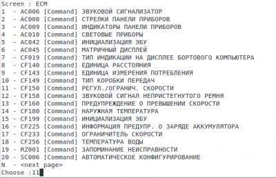

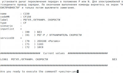

eastcowboy
Marka: *
Model: *
Silnik: *
Pomógł: 14 razy
Dołączył: 19 Sie 2009
Posty: 336
Skąd: ABCD
Wysłany: 2019-05-04, 15:15
Bogdan_Sandero2 napisał/a:
nikt nie moze aktywować tempomatu? ja gotowy przyjechać do jakiego kolwek miasta i oczywiscie zaplacic za aktywacje. Przepraszam za mój polski (jestem z Ukrainy).
ты сам https://www.drive2.ru/b/498774209560838186/
Plik ściągnięto 41 raz(y) 43,82 KB
Plik ściągnięto 44 raz(y) 84,17 KB
