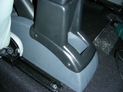

Wysłany: 2019-10-15, 20:19   Podłokietnik - adapter
Witam forumowiczów.
Czy ktoś miałby na sprzedaż lub wie gdzie kupić taki adapter do podłokietnika. Tunel z przyciskami do tylnych szyb.
Druga rzecz, czy ktoś wie jak rozebrać ten podłokietnik (chodzi mi o te okrągłe zaślepki)
Plik ściągnięto 14 raz(y) 49,1 KB
Plik ściągnięto 17 raz(y) 93,59 KB
Plik ściągnięto 12 raz(y) 92,37 KB
Ostatnio zmieniony przez gregorek35 2019-10-15, 20:25, w całości zmieniany 1 raz

Wysłany: 2019-10-15, 22:00
Okrągłe zaślepki są na wcisk, na zatrzaskach. Strzelam że trzeszczy? Nie do zlikwidowania, to jakiś marny plastyk
Lajkonik
Silnik: 1,6 16v
Dołączył: 13 Cze 2012
Posty: 1147
Wysłany: 2019-10-16, 05:58
Jak się nawali wazeliny pod te zaślepki to pomoże, ale do tego to trzeba rzeczywiście je zdemontować, bo wpychanie z brzegu może nie pomóc.

Wysłany: 2019-10-16, 15:26
Dzięki za naprowadzenie. Podłokietnik rozebrany na części. Myślę, że da się go spokojnie wyciszyć. Najbardziej trzeszczy "pudło" które jest złożone z dwóch części, jedna wsadzona w drugą. Obkleję środek cienkim materiałem i plastiki nię będą już bezpośrednio stykać się ze sobą. A wogólę mam pomysł na przeróbkę tegoo podłokietnika - mocowanie bezpośrednio do stelaża fotela.

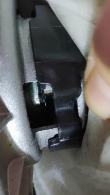

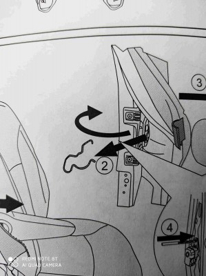

cześć
Potrzebuje Waszej pomocy bo mam problem z demontażem oryginalnego podłokietnika ( Dacia Duster 2020). Kupiłem nowy szerszy.  W instrukcji jest pokazane, że trzeba wyciągnąć metalową klamrę w celu zdemontowania podłokietnika ale ja jej nigdzie nie widzę. Może ktoś mnie naprowadzić? Podsyłam zdjęcie jak to u mnie wygląda.
Plik ściągnięto 29 raz(y) 202,79 KB
Plik ściągnięto 46 raz(y) 234,72 KB

Wysłany: 2020-04-26, 16:05
Czasem nie jest przykręcony do oparcia fotela. Mnie zmieniali w ASO na akcesoryjny z regulacją lędźwiową więc nie widziałem oryginalnego montażu. Teraz zamontowany jest czterema śrubami do oparcia. Demontaż mam prosty wystarczy ściągnąć ,,zegera' z boku podłokietnika(pod zaślepką) i wysuwa się.
