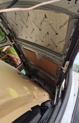

Ale skoro już zdjąłem podsufitkę, to poprawiłem co się dało ;) - zdjęcie w połowie drogi... bo jeszcze na całość poszła pianka 6mm

Ciekawe czy będzie w ogóle różnica :)

toka93 napisał/a:
- mówisz o hałasie? to już jest, akurat zaraz po wygłuszeniu dachu musiałem zrobić kilka km w ulewę, i dźwięk uderzających kropel deszczu dochodzi teraz tylko od szyb, przedniej i bocznych. Mam w domu jeszcze drugiego DDII - bez żadnych dodatkowych wygłuszeń, którego musiałem w tą ulewę też przeparkować - wiec różnicę mogę stwierdzić i bez specjalistycznych badań. :)

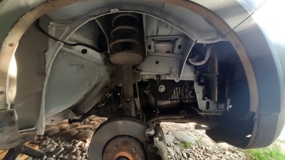

Korzystając z ładnej pogody, wziąłem się za prace na powietrzu - wyciszenie nadkoli z zewnątrz. Co mnie zaskoczyło - po zdjęciu plastikowego nadkola z przodu od strony kierowcy - zobaczyłem przyklejony kawałek fabrycznej maty wygłuszającej, a jeszcze bardziej zdziwiłem się po zdjęciu nadkola po stronie prawej - brak jakiegokolwiek wygłuszenia....

Jak to brak? A tam w tej wnęce błotnika? :)

toka93 napisał/a:
ale ja mowie o tej "poduszeczce" -zaznaczyłem na fotce - po prawej tego nie bylo..
Plik ściągnięto 24 raz(y) 219,02 KB
Plik ściągnięto 45 raz(y) 159,39 KB
Pomógł: 418 razy
Posty: 18032
Wysłany: 2020-05-31, 20:43
steiner napisał/a:
"To jest dacia!" - w ramach oszczędności wygłuszono tylko od strony kierowcy, bo on jedzie w aucie zawsze, a pasażer tylko czasami...

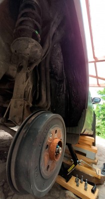

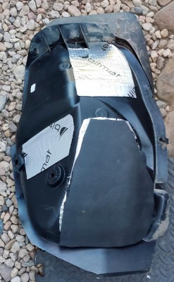

Wyciszanie dustera zakończone. Przyszła kolej na tylne nadkola - tym razem od zewnątrz. W miejscach najbardziej narażonych na uderzenia kamieni, błota i wody - i tam gdzie po uderzeniu blacha wydawała głośny odgłos okleiłem alubutylem i posmarowałem masą Noise Liquidator. Dodatkowo plastikowe nadkole miejscowo usztywniłem alubutylem.

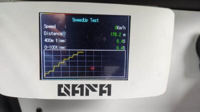

była wczoraj chwila i kawałek pustej drogi, to sprawdziłem przyśpieszenie mojego dustera - wynik na zdjęciu - tylko jedną próbę zrobiłem - bo spieszyłem się na obiad ;)
