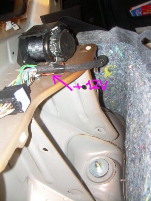

Nie wiem czy pomogę, ale u mnie chyba przy montażu haka to stały plus już był w wiązce fabrycznej z tyłu (foto - ten czerwony kabelek).

Lepiej zobacz, czy przypadkiej niedaleko tylnej ściany nie dyndają Ci dwa przewody - jeden żółty, drugi czerwony. Bo ten czerwony to może być raczej zasilanie modułu.

Ja chyba nie mam przy haku stałego plusa bo mam gniazdko starego typu, ale ten kabelek z foto na pewno jest dedykowany do haka (czy tylko modułu?) - ma stały plus i zabezpieczenia 20A. Ja mam z niego zasilane inne akcesoria, które mogą działać non-stop. Zobacz skan z instrukcji - str. 19 to dokładnie moje foto powyżej. Możesz też sam sprawdzić w instrukcji .
Szukasz manual do haka DD2

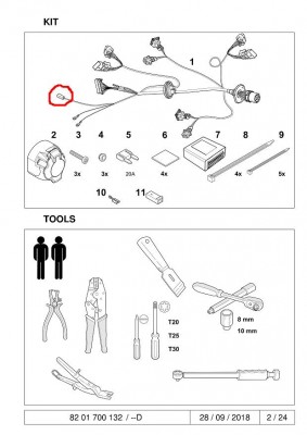

Plik ściągnięto 130 raz(y) 79,7 KB
Plik ściągnięto 97 raz(y) 134,5 KB

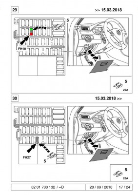

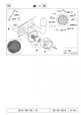

Plik ściągnięto 135 raz(y) 94,77 KB
Plik ściągnięto 126 raz(y) 88,03 KB

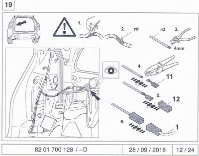

Przecież to jest instrukcja do 7-pinowej wiązki (8201700128 to numer od siedmiu pinów). Z definicji o stałym plusie nie może być mowy przy tej wiązce.

Może źle widzę, ale wydaje mi się, że pomiędzy str.19 instrukcji 7 pinowej (8201700128) z poprzedniego postu, a str. 18 instrukcji 13 pinowej (8201700132/D) - tu poniżej nie ma różnicy w pozyskaniu stałego plusa.
Plik ściągnięto 82 raz(y) 90,1 KB
Plik ściągnięto 52 raz(y) 52,68 KB
Plik ściągnięto 53 raz(y) 62,98 KB
