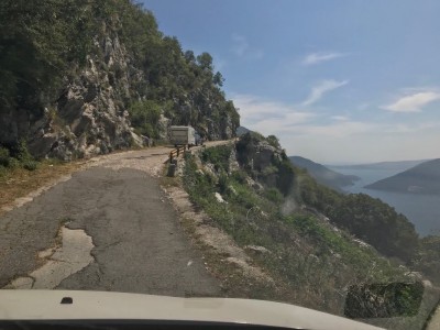

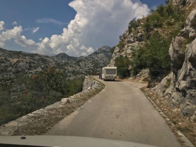

Dracid napisał/a:
Bo komfort prowadzenia (czyt. brak walki z autem o to, by uciągnął przyczepę) tu też ma znaczenie.
Komfort jest sprawą subiektywną. Jechaliśmy razem, Cały czas mieliśmy łączność (PMR), nikt na nikogo nie musiał czekać, ani poganiać ;-) . Mogę natomiast napisać gdzie miałem zdecydowanie lepszy komfort jazdy do kolegi:
- na wąskich uliczkach w Bitoli (Macedonia) gdzie nieopatrznie się wpakowaliśmy( węższe auto i węższa przyczepa ~15cm), i na serpentynach* w górach - po prostu krótszy zestaw się lepiej składał na zakrętach
*mam na myśli takie serpentyny https://tinyurl.com/ydheas3b
Co do mieszania biegami to owszem po górach jeżdźąc trzeba to robić taki urok manualnej skrzyni ;), ale nie nazwałbym tego walką i nie sprawia mi mi to jakiegoś dyskomfortu. W porównaniu do diesla to dyskomfort powodawał mi zasięg na jednym baku LPG (od 250 do 380 km w zależności od drogi) i konieczność planowania tankowań. Urlop z przyczepą to ma być wypoczynek, jak by taka jazda była dyskomfortowa to był by to pierwszy i ostatni tego typu wyjazd, a jeżdżę już tak kilka lat. Z mojego punktu widzenia większy dyskomfort niż brak mocy w silniku wywołują hamulce - te w przyczepie. Na zjazdach dużo łatwiej je przegrzać niż w samochodzie, hamują i grzeją się niezależnie od tego czy zwalniamy silnikiem czy hamulcem.
Tak że na zakończenie w podsumowaniu. Daster da radę, pytanie czy kierowca da radę ;-) .
