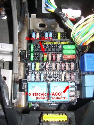

Nikita_Bennet napisał/a:
bo właśnie i hk3 przyszedł i tego typu kabelki ;)
Tak żeby chodziło to cały czas ;)
Bazując na wcześniejszym zdjęciu oraz opisach, powinno działać podłączając kable z HK3 tak jak niżej. Battery+ (czerwony) pod górny bezpiecznik a ACC (żółty) pod dolny bezpiecznik. Masa (czarny z widełkami) gdziekolwiek pod jakąś śrubę na blachę nadwozia.

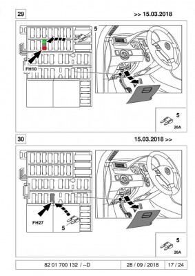

No ja niestety nie podpowiem, ale mogę tylko dodać, ze u mnie w instrukcji do montażu haka (Duster 2) jest taka strona z rys. poniżej gdzie zaznaczono gdzie jest stały plus z akumulatora i gdzie trzeba wpiąć bezpiecznik by z tyłu w wiązce pojawił się plus. Myślę, że podobnie u Ciebie (Duster 2), a dla innych samochodów to w instrukcji (haka) do odpowiedniego samochodu też tak to musi być opisane, a instrukcja pewnie jest w necie na stronach producenta.
Edit: Ooo kolega Dymek już to w międzyczasie wyjaśnił :)
Plik ściągnięto 226 raz(y) 134,5 KB
Od f126p do Dustera
Ostatnio zmieniony przez maugu 2020-05-28, 09:47, w całości zmieniany 2 razy
Pomógł: 118 razy
Posty: 4015
Wysłany: 2020-05-28, 09:54
maugu napisał/a:
... zaznaczono gdzie jest stały plus z akumulatora i gdzie trzeba wpiąć bezpiecznik by z tyłu w wiązce pojawił się plus.
No to masz wpięte inaczej niż na tym rysunku (bezpiecznik obok)... ;-)

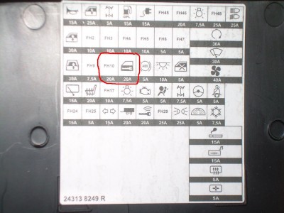

maugu napisał/a:
No faktycznie! Ale ten obok ( właściwy bezpiecznik) już pewnie był wykorzystany bo mi tam nic nie robili - muszę go kiedyś wyjąć i zobaczę gdzie braknie prądu, ale może lepiej nie bo wszystko działa (jak do tej pory). Z drugiej strony do haka idzie dość duży prąd to może warto mi sprawdzić jakie kabelki tam od spodu dochodzą bo może się okazać, że po podłączeniu przyczepy coś mi się spali (bezpiecznik 20A to jednak dużo).
Od f126p do Dustera
Pomógł: 118 razy
Posty: 4015
Wysłany: 2020-05-28, 12:43
maugu napisał/a:
... muszę go kiedyś wyjąć i zobaczę gdzie braknie prądu
Ten 3 z lewej, właściwy, to najprawdopodobniej klakson i nic więcej.

Wysłany: 2020-05-28, 12:47
Już mam foto z mojego archiwum, Ale mi kolega ciśnienie podniósł:)
Chyba fabrycznie była zamiana miejscami tych dwóch bezpieczników- ale oba 20A. Chyba będzie wszystko OK.
Edit: Ale może być też tak, że mi po prostu (na moją prośbę po zakończeniu montażu), błędnie oznaczono dodatkowy bezpiecznik do haka.
Kol. Dymek pewnie ma rację i właściwe położenie to to z lewej. Brawo za wychwycenie błędu - niechcący poplątałam :( .

maugu napisał/a:
Bazowałem na opisach bezpieczników pozostałych Dacii (nie miałem do Dustera 2) a mogą być różnice.
Na tym opisie klapki klakson jest jak widać gdzie indziej. A możę FH10 został u Ciebie dołożony podczas montażu i masz osobny do haka? Tak powinno się robić.
Ale wracając do pytania o podłączanie wideorejestratora za pomocą tych rozdzielaczy wpinanych w miejsce bezpiecznika- trzeba mieć na uwadze, że zależnie od sposobu wpięcia, biorą one zasilanie albo przed albo za bezpiecznikiem oryginalnym. Można więc się wpiąć na 2 sposoby obracając taki rozdzielacz.
