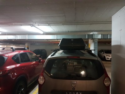

Niestety Lodgy jest na tyle wysoka, że aby mieć dostęp do boksa montują go na skraju dachu.
Więc otwieranie od strony przeciwnej nie wchodzi w grę bo nie da się tam dosięgnąć.
NO i jest wtedy tam miejsce na drugi boks :)

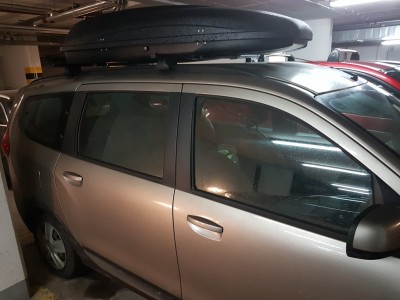

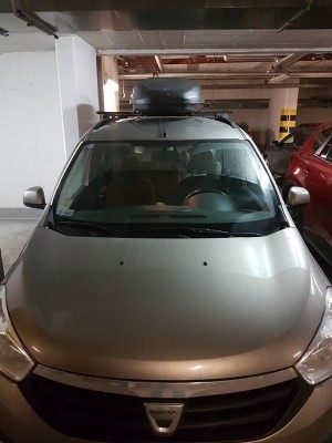

Wysłany: 2018-01-30, 11:53
Obiecane fotki boksa na Lodgy:

Wysłany: 2018-01-30, 12:58
grapess napisał/a:
Zgadza się, box markowy dacii też ma taką funkcję,
Duster jest jeszcze wyższy i ma wyższe relingi, ja po prostu staję na tylne koło - jest to wygodne i 2/3 długości boxa obsłużę bez problemu. Nie wiem tylko czy Lodgy to się sprawdzi - koło chyba jest trochę dalej do tyłu względem boxa i prześwit pomiędzy kołem i nadkolem jest mniejszy.

norton1
Dołączył: 21 Kwi 2017
Posty: 135
Wysłany: 2018-02-01, 23:49
damiaszek napisał/a:
grapess napisał/a:
Ja w Lodgy mam zamontowany box 510 litrowy mniej wiecej na środku szerokości dachu i bez problemu pakuje rzeczy stając na progu tylnych drzwi. Jak trzeba coś spakować albo sięgnąć do przeciwległej ściany boxa, to otwieram do z drugiej strony i jest git. Jakoś bardzo męczące to nie jest.
