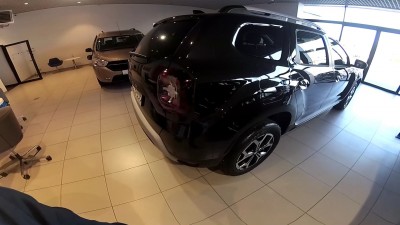

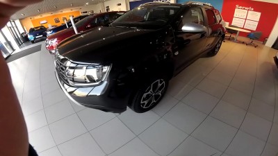

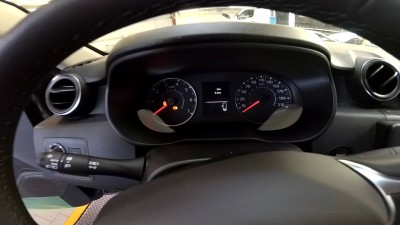

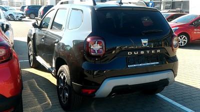

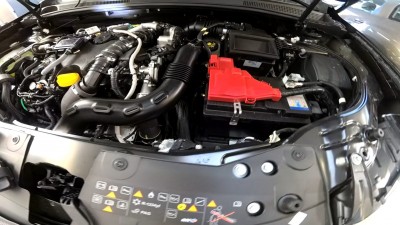

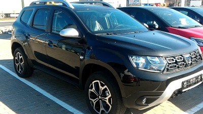

Przedstawiam długo oczekiwany nowy nabytek.
Przytuliłem go 26 marca i od razu przypadlismy sobie do gustu. Taka miłość od pierwszego spojrzenia.
Na dzień dzisiejszy poznajemy się coraz bliżej, na razie bez zgrzytów, fochów i żadnych takich.
Dzięki sprzedawcy P. Marcinowi G. przy okazji Serdecznie Pozdrawiam, z Salonu Renault Dacia Cz-wa, mogłem przed odbiorem dokładnie wszystko obejrzeć i sprawdzić (nawet udało się nagrać film).
Z tych emocji nawet nie cykłem porządnych fotek, więc daje to co mamna te chwile. Resztą muszę się jeszcze pobawić - za duży format :mrgreen: :mrgreen:

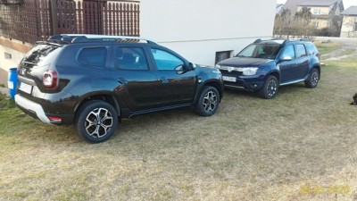

Duster Senior & Duster Junior w domu

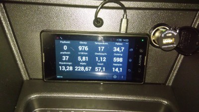

Komputer pokładowy za wiele funkcji nie posiada, ale posiłkuje sie ELM, gdzie mam interesujące mnie odczyty wyświetlane w smartfonie mjn. temperatura płynu, ładowanie akumulatora. Temperatura wyświetla sie cyfrowo do 0,1 stopnia, jest to dla mnie ważne przy docieraniu, ale i nie tylko, max osiąga do 80*C, z reguły oscyluje miedzy 76/78 stopni. Ładowanie świetnie pokazuje różnice napięć, zaobserwowałem jak się zmienia wartość w czasie jazdy, w stosunku do obciążenia alternatora.12,0V do 14,4V. Spalanie średnie wg. Komputera i smartfona wygląda bardzo podobnie 5/5,4 L/100km. :-D

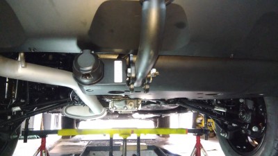

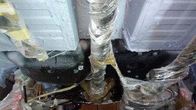

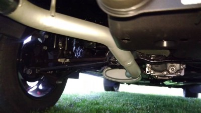

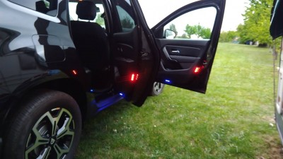

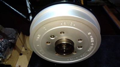

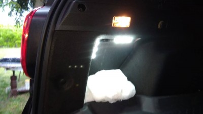

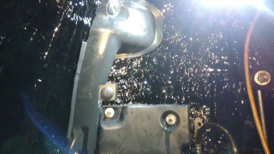

Koniec miesięcznej kwarantanny Juniora. :mrgreen:
Opis modernizacji ciąg dalszy.
Duster przeszedł prace konserwacyjne zgodnie z planem, więc może zaczynać już swoją eksploatacje zgodnie z przeznaczeniem.

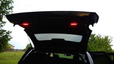

Poza konserwacją zamontowane zostało dodatkowe oświetlenie drzwi, bagażnika i klapy.
Chlapacze przód i tył.
Rejestrator jazdy w lusterku przód i tył. :mrgreen:
Rozdzielacz zapalniczki do zasilania rejestratora i dodatkowego smartwona, do podglądu parametrów pracy silnika z gniazda OBD (zamontowane na stałe).
Malowanie układu wydechowego, bębnów, zwrotnic i wszystkiego co pokrywała ruda franca :evil:

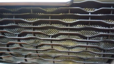

Zamontowana także siatka na chłodnicę przeciw owadom.
Również jedno z najważniejszych rzeczy dla mnie, montaż haka z pełno funkcjonalną 13 pin wiązką elektryczną, tzn. oprócz podstawowego oświetlenia, posiada dodatkowe wiązki do zasilania lodówki, ładowania akumulatora i stały plus z aku w samochodzie do przyczepy. :roll:
Przegląd haka przeszedł bezproblemowo, został jeszcze wpis do dowodu. :lol:
Na koniec mojej samodzielnej walki wręcz z Dusterem kilka poglądowych fotek :-)

Ciężko jest zamontować tą siatkę przed chłodnicą?
Dużo trzeba rozmontowywać?
Własnie kupiłem czarną siatę i jakoś nie mogę się do tego zabrać, bo nie wiem co mnie czeka ;)

Na pewno demontaż zderzaka. :shock:
Ja podzieliłem to na dwa etapy.
Dolna część siatki przymocowana jest do zderzaka, a górna do belki i częściowo do osłon plastikowych chłodnic. :mrgreen:
