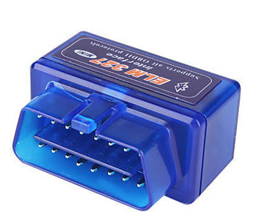

:cry: i po 300 km mój Duster fail:(
wieczorem został odstawiony do garażu bez żadnych objawów, rano po uruchomieniu świecą: ABS i ręczny, kontrolka ESC bez OFF, przycisk na dolnej konsoli od ESC jest nie aktywny, nie działają czujniki parkowania oraz "asystent zmiany biegów", wyświetlacz komputera w prawym zegarze pokazuje "co chce", a w lewej części deski rozdzielczej słychać "cykanie" przekaźnika(?); przy zaciągniętym ręcznym na postoju auto "piszczy" jak podczas jazdy"
...i sytuacja powtórzyła się po nocy w garażu...
tym razem doszedł błąd gniazda diagnostycznego...
przyczyną okazał się sprawny(!) moduł ELM
Plik ściągnięto 12120 raz(y) 45,82 KB
miałem już kiedyś napisać ale zapomniałem - mam ten sam moduł i miałem te same problemy, tak więc przypadek nie jest jednostkowy..
