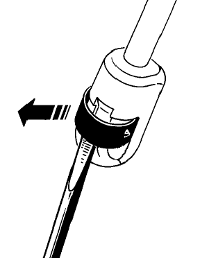

Jak wymienia się te spreżyny? W kórym miejscu stosuje się śrubokręt.

zby$zek napisał/a:
W którym miejscu stosuje się śrubokręt
Tu:
Plik ściągnięto 6405 raz(y) 4,33 KB
