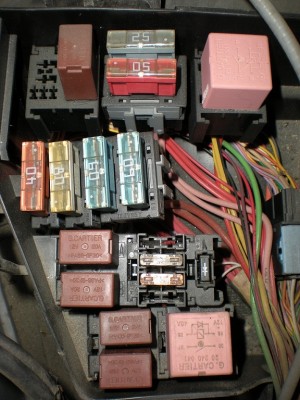

Wczoraj też dopadła mnie ta przypadłość w mojej MCV, po starcie wywietrzyłem samochód, po czym zamknąłem okna, włączyłem klimatyzację i maksymalny nawiew. Niestety wbrew oczekiwaniom w kabinie nie zrobiło się chłodniej. Zauważyłem, że nie świeci mi się kontrolka klimatyzacji, więc zacząłem nią klikać, ale nie reagowała, pokręciłem prędkością nawiewu i zreflektowałem się, że nie działają niskie biegi.
Sytuacja wygląda tak, że nadmuch działa tylko na 4 biegu. Przy czym klimatyzacja sygnalizuje działanie na pierwszych trzech biegach (słychać zaskakujące sprzegięłko i prace sprężarki), na ostatnim dioda gaśnie, ale czuć, że przez chwilę wydmuchuje zimne powietrze.
Sprawdziłem bezpieczniki F39 i F36, działają.
Chciałem obadać przekaźnik oznaczony tu jako 233
schemat
ale nie bardzo zgadza mi się to z tym co zastałem u siebie pod maską w komorze z przekaźnikami/bezpiecznikami (patrz załącznik przekazniki).
Który przekaźnik wymaga sprawdzenia? Czy mogę je bezkarnie wyciągać czy może najpierw rozpiąć akumulator? Mogę sprawdzić tylko przez podmianę, bo brak sprawnego miernika

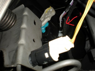

Próbowałem też zlokalizować rezystor pod nogami kierowcy, po zdjęciu tapicerki znalazłem jakąś białą wtyczkę po lewej ale strasznie dużo przewodów miała, po za tym na forum znalazłem, że powinna być gdzieś po prawej. Trafiłem więc na coś takiego (patrz załącznik rezystor). Czy to to? Jak się do tego dobrać?

Tak to jest to.
Jak się dobrać? Wypiąć wtyczkę, zdemontować rezystor. Śruba tam nie ma, więc może zatrzaski. A jak nie to przesuwasz w górę lub w dół ( tak wynika że zdjecia)

Jeszcze zanim zacznę grzebać przy rezystorze (pewno dopiero po weekendzie zorganizuje nowy), to pytanie czy jeśli jednak niesprawny byłby przekaźnik, to czy nadmuch też działał by tylko na czwartym biegu czy nie działał by w ogóle?
Wysłany: 2020-07-03, 07:55
Jeżeli nadmuchu działa tylko na 4 biegu (12v) tzn. Ze opornice wuj strzelił.

Opornica wymieniona. Nadmuch sprawny.
Po wyjęciu trzeba odkręcić jedną śrubę która trzyma opornicę (torx ale nie wiem dokładnie jaki, bo bity mam nie ostemplowane, bardzo zbliżony do imbusa), po czym przesunąć całość w bok i już można wysunąć.

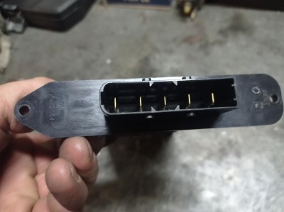

Przeglądałem te posty u mnie wygląda to całkiem inaczej.Po wyjęciu opornicy ma ona pięć wyjść nie tak jak na schematach cztery.Schematy bezpieczników w przedziale pasażerskim i komorze silnika są całkiem inne niż te podane na forum.Opornica wygląda jak mała chłodniczka i nie posiada rezystora.

Dzięki za odpowiedż kol.laisar ale u mnie jest klima manualna.Brak jest 1,2,i 3 biegu wentylatora nagrzewnicy,na 4 chodzi.Po wyciągnięciu opornicy okazało się żę wygląda całkiem inaczej niż w innych samochodach.Nie posiada opornika(rezystora) przy sobie.Wydaje mi się żę znajduje się gdzieś osobno.Pod kierownicą obok gazu jest czujnik ale to raczej od temp.klimy.Dodam żę do opornicy nie dochodzi napięcie po włączeniu 1,2,3,biegu.Przełącznik jest sprawny po podłączeniu napięcia do niego na krótko napięcie przekazuje 1,2,3,działa,lecz nie dochodzi do opornicy.Myślę że przełącznik daje napięcie na przekażnik (wszystkie sprawdzone w obu skrzynkach) lecz jest chroniony przez rezystor który nie wiem gdzie się znajduje.
Wysłany: 2022-11-07, 22:54
Nie trzeba mieć automatycznej klimatyzacji, żeby mogło występować elektroniczne sterowanie wentylatorem. Napisałem tylko, że akurat w tamtych, dostępnych schematach, jest taki zestaw. Tradycyjna opornica, wspominana wcześniej w tym temacie, była podłączona 4 przewodami. A to co opisujesz - 5 przewodów - wygląda właśnie na sterowanie elektroniczne.
Może byłoby trochę prościej, gdybyś załączył jakieś fotki, albo chociaż linki do takowych...

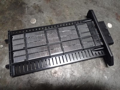

Opornica wygląda tak.

To nie jest opornica/sterownik dmuchawy wentylacji, tylko nagrzewnica elektryczna - http://www.daciaklub.pl/forum/viewtopic.php?t=69
Właściwa opornica jest tutaj - http://www.daciaklub.pl/f...1660377#1660377
Bo jak widać wyjąłeś nie ten element, co trzeba- wyjąłeś element "7" zamiast "5".
Zostaw nagrzewnicę a wymontuj opornik. ;-)
