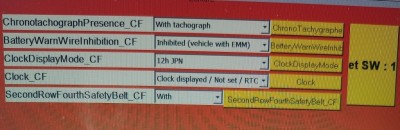

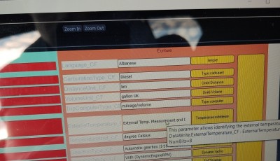

tom45tom napisał/a:
Poprawione ustawienia: Aktywacja zegar i temp na komputerze
Duster II ->
Cluster/TDB -> Cluster_L1_L2vB04.00 ->
[Cluster/TDB] Cluster_L1_L2vB04.00 ->
w oknie Akcja
Ecrans Configuration -> Conf Prestations VEH -> wybieramy
w lini "ExtremalTemperature_CF -> wybieramy "Extremal Temp. Measure ment and Display" klikamy na żółtym polu "Temperature exteneure"
wracamy do okna Akcja
Conf_2 Prestations IHM -> Clock_CF -> wybieramy "Clock displayed and set / RTC ON" klikamy na żółtym polu "Clock" klikamy na żółtym polu "Save"
Hey mam pytanie , w żółtym polu nie mam napisu "Save" tak jak na zdjęciu które zemieściłeś tylko napis " Reset SW : 11". Boje się nacisnąć żeby nie zrobić sobie diadostwa, orientujesz się czy to jest to samo co "Save" ?
Dodatkowo tabela po lewej stronie u Ciebie jest na niebieskim tle a u mnie ciągi są na czewono zaznaczone i jest z tego co pamietam napis NOT DATA czy coś takiego.
Z góry dzięki za info.
EDIT:
Dobra znalazłem filmik na youtube i normalnie koleś klika to okienko " Reset SW :11"
Robię wszystko jak w instrukcji, wyskakują mi normalnie odpowiedzie od ELMsa a potem po kliknieciu reset nic się nie dzieje, żadnej zmiany.
Pomoże ktoś?
Plik ściągnięto 135 raz(y) 141,06 KB
Plik ściągnięto 100 raz(y) 164,13 KB
Ostatnio zmieniony przez Gannicus 2019-06-05, 19:14, w całości zmieniany 3 razy

steiner napisał/a:
marbac napisał/a:
A w wersjach z niebieskim wyświetlaczem da się aktywować zegar na wyświetlaczu komputera?
Da sie :) ustawienia w ddt4all takie same jak w prestige...
[url=https://naforum.zapodaj.net/thumbs/230cb585e0ec.jpg]Obrazek[/url]
Mój duster jakiś oporny jest aktywowałem zegar niestety nie pokazuje się okno do jego ustawień wciskałem i jeden i drugi przycisk po kilka min nawet i nic
przy okazji pytanko czy należy też zmienić format wyświetlanej godziny bo widziałem tam taką opcję a u mnie po aktywacji zegar pokazywał 0:00 tak jak by to był format 12godzinny
Hiszpan_JS
Dołączył: 16 Cze 2019
Posty: 305
Skąd: Tarnów... okolice :)
Wysłany: 2020-01-12, 15:18
Dawno to robiłem i już nie bardzo pamiętam, i chwilowo nie mam dostępu do auta, ale to co pamiętam. Przyciskiem w górę lub w dół na wyświetlaczu ustawiasz 0:00 (na środku), zatwierdzasz, i dopiero wtedy ustawiasz godzinę. Zmianę 12/24 godzinny zegar można ustawić w ddt4all

Hiszpan_JS napisał/a:
nic uaktywnię jeszcze raz i pokombinuję jutro ale jak pisałem zegar się pokazał w prawym górnym rogu wyświetlacza a trzymanie wciśniętych przycisków nie powodowało żadnej reakcji na wyświetlaczu

Wysłany: 2020-01-12, 18:25
Zegara nie ustawiasz w prawym górnym rogu wyświetlacza. Strzałkami góra/dół, najpierw wywołaj go na środku. Przeczytaj ten post. Jest to ładnie wyjaśnione :-) .
Dzisiaj zrobiłem jeszcze jedno podejście tle że zmieniłem oprogramowanie rezultat przeszedł najśmielsze oczekiwania aktywowałem zegar , doświetlanie zakrętów, wyłączyłem tylną wycieraczkę. Na wyświetlaczu w końcu pokazała się opcja ustawień zegara tak wiec wszystko działa jak powinno.
Wielkie dzięki wszystkim którzy zajmują się tymi tematami.
PS. Jeszcze trochę i z wersji Essential zrobi się Prestige ;)))

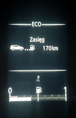

Witam. A jak sprawa wyglada z aktywacja zegarka i termometru jeśli napis ECO jest wyświetlany pomiędzy górną linią?

qubam
Silnik: TCe100
Dołączył: 07 Paź 2020
Wysłany: 2020-10-12, 08:03
Ja rozumiem że napis ECO jest wyświetlany pomiędzy temperaturą i godzina a poniżej pojawia się pozioma kreska tylko u mnie na wstępie sytuacja wygląda jak na foto.
