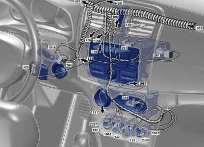

Pilota przykręcasz w przygotowanym fabrycznie miejscu - prostokątne mocowanie po prawej stronie na fot.4 - i kabel przeciągasz pod kierownicą i deską aż do radia, gdzie wpinasz wtyczkę.

Tyle że jak rozumiem kolega ma pilota, ale bez żadnego kabla a zdjęcie z kablem wstawił tylko poglądowe... Tak? :roll:

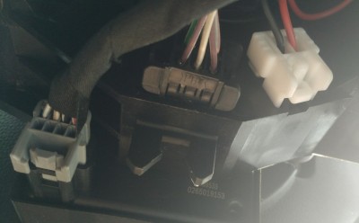

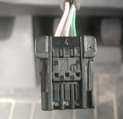

Pilot jest już podłączony i działa elegancko. Rozwiązanie problemu: początkowo wydawało sie, że nie ma przewodu do pilota, ale okazuje się, że jest i nie wisi luźno lub jest gdzieś doklejony - otóż jest wpięty w kierownicę i na pierwszy rzut oka wygląda jakby był to inny przewód do czegoś podłączony , ale po wyjęciu w środku plastiku jest tylko dziura i widać, że do niczego nie jest podłączony, to taki czarny wtyk. Po odpięciu z kierownicy wystarczy wtyk wpiąć w pilot i tylko przykręcić śrubkę. Gotowe, jeszcze został mi montaż mikrofonu do radia ale to w innym dziale. Dziękuję wszystkim za pomoc
Wtyk

Miejsce wpięcia wtyku w kierownicy - wtyk czarny w srodku
