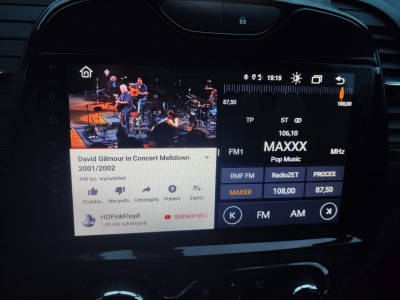

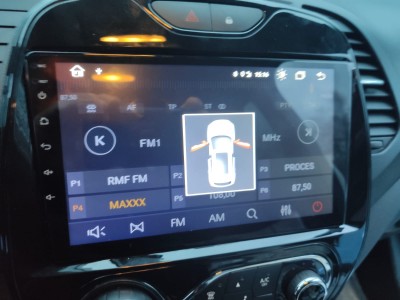

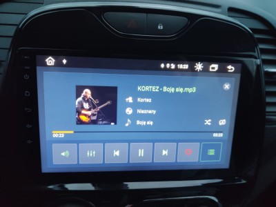

Nie wiem co jeszcze by można czekiwać więcej od radia 2GB+32GB, które opisałem kilka postów wcześniej. Teraz po 2 tygdniowym jego użytkowaniu dalej podtrzymuje, że jest więcej niż ok. Testowałem 5 różnych nawigacji, Netflix, youtube, spotify, vod.pl i szereg innych aplikacji (nie zawsze dostępnych w sklepie play) i radio dawało radę. Czasami tylko system sygnalizował, że dana aplikacja nie może być zainstalowana z powodu niezgodności. Asystent google też daje radę reagując na komendę "Ok google". Może tylko przy włączonym radiu czy muzyce trzeba trochę głośniej mówić w kierunku mikrofonu. Po podłączeniu pendriva urządzenie zaraz proponuje rozszerzenie pamięci o wartość pamięci pendriva. Lustrzana kopia ekranu jest dostępna ale trzeba skonfigurować w telefonie oraz radiu aplikacje EasyCon -ection. Oprócz sygnalizacji otwartych drzwi, diagnostyka spalania i przejechany dystans też są dostępne. Linie parkowania dostosowują się do skrętu. Osobiście uważam, że te 2GB RAMu, Android 10 oraz procesor 8-core daje radę. Ponieważ jeszcze mam folię ochronną na ekranie to obrazy na zdjęciach mogą wydawać się matowe ale w rzeczywistości obraz bez folii jest dużo lepszy. No ale jeśli ktoś upiera się na 4GB + 64GB to ten sprzedawca oferuje również taką wersję o 350 zł droższą z wysyłką z Hiszpani. W okresie promocji można było taką wersję kupić za 880 zł. Ja wybrałem wtedy wersję za 630 zł i nie załuję. Dla Dacii Duster też jest wersja np. https://pl.aliexpress.com/item/4001120462587.html . Właśnie tak jak w tej aukcji są zdjęcia w opisie, tak musiałem połaczyć małe wtyczki 1, 3 i 4 aby działało sterowanie z kierownicy i inne funkcje diagnostryczne.

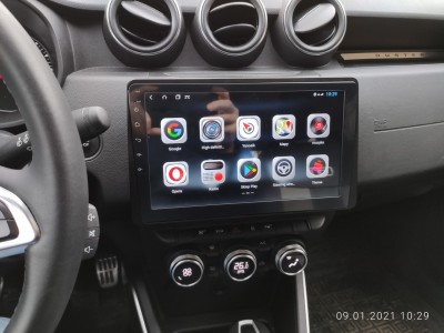

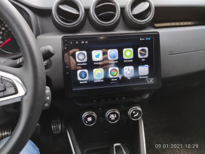

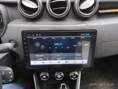

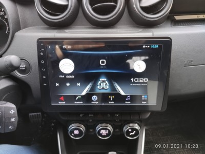

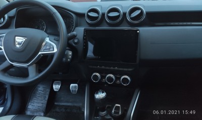

Ja zamówiłem z Ali... " Prelingcar TS-4G " Android 10 4G RAM + 64G ROM
https://pl.aliexpress.com/item/4000182236877.html?spm=a2g0s.9042311.0.0.367b5c0fIZq9cI
wysyłka z Polski w 2 dni.
Super radyjko. Sterowanie z kierownicy działa. Plug&Play. Wszystko pasuje jak z fabryki. Brakuje tylko przejściówki z naszej oryginalnej anteny GPS, ale to nie problem na Alleg.... 20 zł i podpinasz radyjko bez przerabiania pod naszą instalację lub wykorzystujesz antenę GPS z dołączonego zestawu. Sygnał GPS i GSM bardzo dobry. Radio ma własne gniazdo GSM-LTE z którego korzystam pod internet.

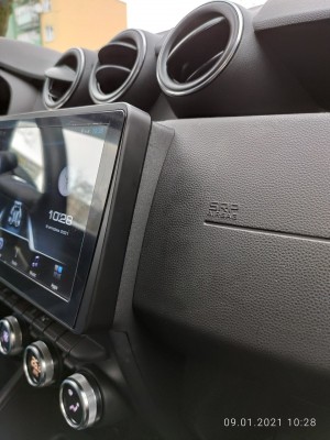

Ekran taki lekko wystający bo nalepione jest szkło ochronne z zestawu

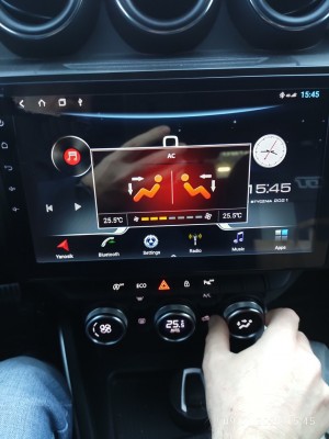

Dzisiaj znalazłem w ustawieniach radia nową funkcję - działa świetnie.

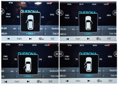

A tak wygląda otwarcie drzwi

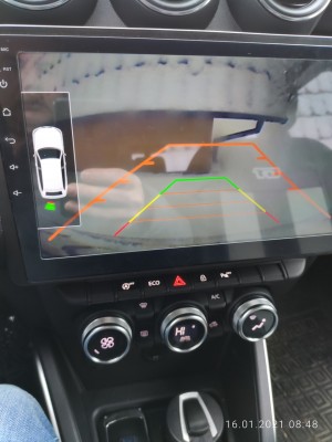

Panowie i Panie pełen sukces. Oryginalna kamera cofania działa bez problemów. Nic nie trzeba przerabiać oraz wymieniać na kamerę z zestawu od chińczyka.
W zestawie z radiem jest mała kostka od kamery cofania zakończona chinch jack żeński, do niej podpinamy z głównej wiązki chinch jack męski oznaczony CCD AV IN. I to wszystko. Kamerka działa nawet wyświetla się radar przy liniach pomocniczych skrętnych. Nadmienię jeszcze że linie skrętne pomocnicze można wyregulować samemu.
