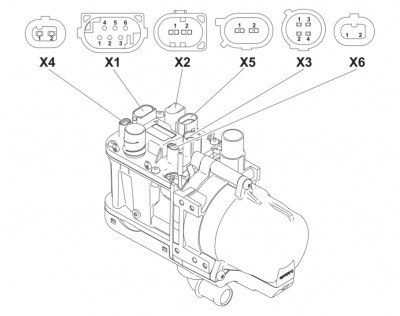

Moje webasto
Plik ściągnięto 16 raz(y) 84,01 KB
Wysłany: 2018-01-21, 21:53
Webasto - w wersji bardzo rozbudowanej - z czujnikami temperatury i zegarem schemacik jest bardzo prosty.
Móiwmy oczywiscie o wersji TermoTop

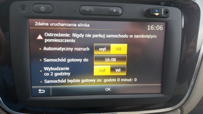

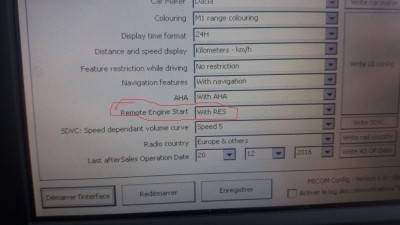

A ja dawno nic nie uwalilem wiec bawilem sie dzis w dmicom w twiterami, podbiciem basu przod, tyl itd.
Znalazlem Remonte start engine. Nacislem with RSE (zal1) pokazalo mi sie menu (zal2) , ale i tak nie dziala. Nie zapamietuje nawet zaprogramowanej godziny. Jas_pik mozna to jakos zobic zeby zadialalo? Odepne antene gps i zobacze czy dziala.
Plik ściągnięto 93 raz(y) 115,44 KB
Plik ściągnięto 79 raz(y) 118,01 KB
Ostatnio zmieniony przez shrek 2018-02-03, 16:40, w całości zmieniany 1 raz
Wysłany: 2018-02-03, 17:31
Potrzebny do tego jest jakiś BIC ale jaki?
Chyba tylko użytkownicy w Rosji i Norwegii go mają ( bo to są kraje poza prawodawstwem UE - gdzie można uruchomić zgodnie z prawem samochód bez obecności kierowcy) .
BIC powinien odczytać temperaturę (zewnętrzną) , bieg który jest zapięty ( domyślnie ma być sygnał z automatycznej skrzyni jako położenie Parking) .
Co do braku sygnału GPS- nie jestem tego pewien , ale jeśli już to musisz ręcznie wprowadzić lokalizację samochodu na Rosję - a może Syberię :0
Wysłany: 2018-02-03, 17:42
jas_pik napisał/a:
... bieg który jest zapięty ( domyślnie ma być sygnał z automatycznej skrzyni jako położenie Parking) .
Nie bieg tylko luz. Auto moze musi byc wypsazone w czujnik neutralnego polozenia.
Rozgladne sie za bic-ami z tych krajow.
Wysłany: 2018-02-03, 18:10
shrek napisał/a:
Nie bieg tylko luz. Auto może musi byc wyposażone w czujnik neutralnego położenia.
Wiedza z innych systemów samochodowych - pewne funkcje mogą być zrobione wyłącznie uruchomione gdy dźwignia biegów ( w samochodach z automatem) jest wyłacznie w położeniu Park a nie N- neutral .
Wysłany: 2018-02-03, 18:42
Tylko dupa jak to leci po can, bo nie wystrujesz takiego sygnalu z czujnikow.
Wysłany: 2018-02-03, 18:46
A niestety to wszystko jest po Can. Sądzę że oprócz tego musi być system bezkluczykowy bo w systemie kluczykowym jedyne włączenie zapłonu masz po kluczyku - a musi być zapięty przecież zapłon i odpalony rozrusznik .
Wysłany: 2018-02-04, 07:20

Wysłany: 2020-12-26, 18:40   Duster II: Zdalne uruchomienie silnika
Witam. Ogarnął ktoś temat różnic sprzętowych w wersji rosyjskiej i unijno-europejskiej umożliwiających zdalne odpalenie. Micom ma funkcje aktywacji /RES/ , ale to raczej nie wszystko.
Pozdr.
Wysłany: 2020-12-26, 19:17
Nie to nie wszystko. Potrzebny jest jeszcze odpowiedni BIC. A jesli chcesz to uruchomić na terenie UE to jeszcze oszukiwacz sygnału GPS aby wskazał Ci sygnał GPS-u że jesteś poza granicą UE ( czyli np w Rosji).
Na terenie UE ta funkcja nie może być uruchomiona ( nawet jeśli masz tą funkcję działającą na terenie Rosji i przyjechałeś wersją rosyjską do Polski to już nie zadziała)
