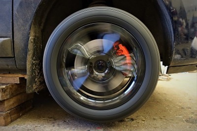

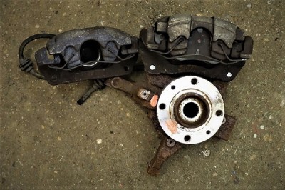

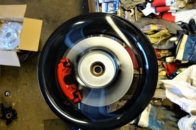

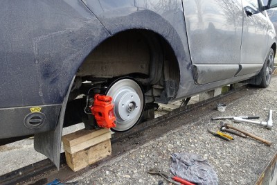

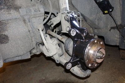

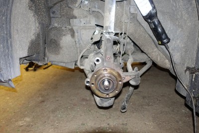

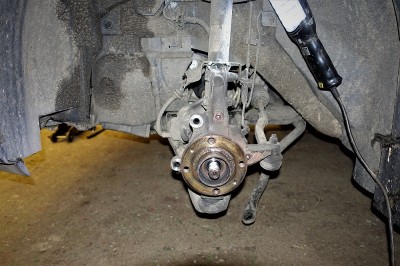

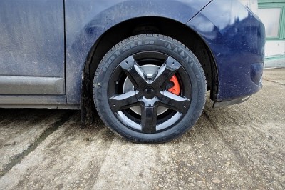

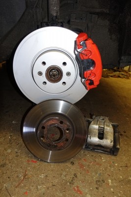

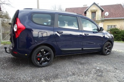

Ja, :-) z 256mm na 300mm z przód Rennault Grand Scenic II do Lodgy, 16 cali felgi Sandero Stepway. Zacisk 54mm tłoczek- Dokker Duster, jazrmo Megane III. Planuje tyłne tarcze z Grand Scenic II, czop+ zacisk Laguna II. Linki Hamulca Hyundai Santa Fe.

Zwrotnica Dokker -140mm rozstaw. 4 godz. robota. Wyniki super :lol: :lol: Polecam. Kost 950- 1000Zł .

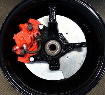

Mała poprawka: jarzma Scenic III, nie Megane III. Osłona tarczy jest z bębna pralki wytnięta.
Marek1603: mnie się nawiercane tarcze niepodobają.

Do tarczy powinna być osłona z tarczy, nie z bębna. :-D :idea:

Jak masz na zwrotnicy rozstaw dziur na jarzmo 10cm to potrzeba zamontować 🛠 zwrotnice z 14cm rozstawem na Dustera 🚙. Potem już będzie pasować jarzmo i zacisk, tarcze i kłocki z Grand Scenika III 296mm średnica. Zerknij na Alledrogo albo OLX na oferty zwrotnic 🤓

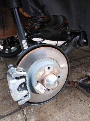

Ja mam po problemu :-) z bębnami.
Plik ściągnięto 46 raz(y) 160,16 KB
Plik ściągnięto 63 raz(y) 166,64 KB
Jestem Śląskim pojebem.
Pomógł: 118 razy
Posty: 4015
Wysłany: 2021-05-24, 07:58
Zbyniusz napisał/a:
Pewnie dla Sandero też by się dało coś takiego wkleić, choć osobiście nie widzę potrzeby.
Ale jest bliźniaczy, potencjalny "dawca"- Lada XRay (choć pozory mogą mylić):

Chyba dopiero początek problemów z zaciskami :->

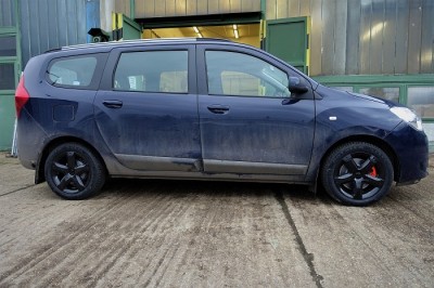

Czesć toka93 ;-) . Teraz patrzyłem na te twoje linki z dacią :-) Kiedyś u ciebie byłem po zwrotnice do dokkera, mam ich na Lodgy z wielkymi 300mm hamulcami. I k przódu mam ten tarczowy tył. Oraz wiekszą pompe 24mm zamiast 22mm mam zamontowaną. Teraz to jsą hamulce a nie ten oryginalny 256mm szajz :-D

No trzeba przyznać, że ładnie to wygląda. No paru czeskich przyjaciół było u mnie :)
Od czego siadła tarcza 300mm? Bo Lodgy/Dokker miał największą 280mm.

Renault Grand Scenic II.

Cześć tomas 102. Tarcze Grand scenic II, czop+zacisk+osłona Laguna II, linka hamulcowa Volvo 203cm długość- dokladnie niepamiętam. Przewody uniwersalne do Renault. 20 000 km przebieg i bez problemu. Całość przeróbki około 800zł. Diagnostika ABS własna. Ale jsą i z innego Reno, wujek google wie wszystko.
