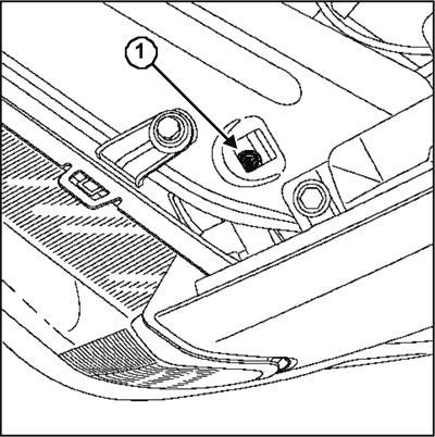

Regulacja pozioma...
Plik ściągnięto 37431 raz(y) 12,68 KB

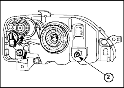

...i pionowa
Plik ściągnięto 37431 raz(y) 18,16 KB

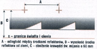

Samodzielne ustawianie świateł.
W tym celu potrzebna nam będzie gładka ściana (np. od garażu).
1. Sprawdzamy, czy ciśnienie powietrza w oponach jest zgodne z zalecanym.
2. Ustawiamy nieobciążony samochód na równym podłożu w odległości 5 metrów przed pionowym ekranem (ścianą) (jeżeli w aucie jest regulator wysokości ustawiamy go na pozycję 0)
3. Na ścianie zaznaczamy łatwo zmywalną farną dwa krzyżyki, które odpowiadają środkom reflektorów (można w tym celu podjechać autem jak najbliżej ściany, zaznaczyć środki reflektorów, a następnie cofnąć pojazd) i przedłużyć ramiona krzyży w dół; poniżej poziomych ramion krzyży narysować w odległości 60 mm od ich środków linię poziomą "x", która od punktu przecięcia się z pionowymi ramionami krzyża powinna wznosić się do góry pod kątem 15 stopni. Powstała w ten sposób linia jest granicą światła i cienia.
Załączam rysunek jak to wygląda.
Plik ściągnięto 388 raz(y) 23,81 KB

Jakbyś mi kazał teraz, w nocy o północy, z pamięci wskazać jakąś ścianę, do której można swobodnie podjechać samochodem, a potem cofnąć się na 5 m, to miałbym niejaki problem. :) Do tego jeszcze dobrze by było, żeby mnie nie zgarnęła policja/strusie miejskie za malowanie po ścianach. :D No i kątomierz trzeba mieć, albo chociaż podstawową wiedzę z Pitagorasa. ;)
A serio - dzięki, przyda się, jeśli nie mi, to komuś na pewno. Dzięki!
