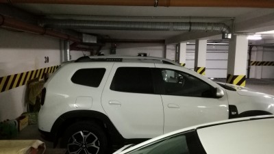

Koledzy mam dylemat, zamontowałem oryginalne belki do swojego Dustera zgodnie z instrukcją. Wydaje mi się jednak, że nie ma zachowanego środka wyważenia , belki są bardziej z tyłu auta niż na innych samochodach. Po zamontowaniu boxa, jego środek będzie nad głową pasażera tylnej kanapy. Jak myślicie, przesadzam?

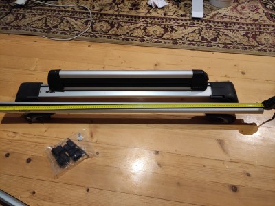

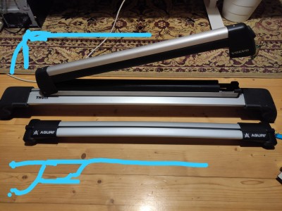

Kupiłem tego Aguri do DD i oczywiście jest problem.
Niestety ten bagażnik nie sprawdzi się w każdych warunkach.
Przes swoją kontrukcje (uchwyty do relingów) są nastawione do "środka" przez co ograniczają miejsce na samej belce i ilość elementów (uchwyt na rower czy na deskę/narty) które możesz zamontować zostaje zawężona. Zerknijcie na zdjęcie w załączniku.
Mam Wingbara z thule i tam uchwyt do relingów idzie do góry a potem jest belka pod kątem 90 stopni przez co zabiera mniej samej belki.
W Kia spotage z które jest w.w wingbar od Thule jest oczywiście inna odległość między relingami ale proporcjonalnie sam bagażnik ma mniej więcej miejsca na samej w porównaniu do Aguri.
W moim przypadku nie jestem w stanie zamontować uchwytu na narty (uchwyt pomieści 3 pary nart i dwie deski wiec jest spory jednakże miałem nadzieje że Aguri go pomieści .. brakuje około 5 cm. Teraz musze odesłać aguri i szukać znowu czegoś z kluczykiem :(
