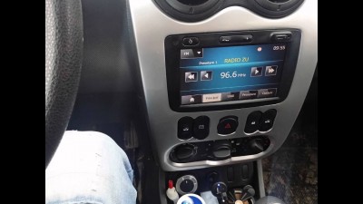

Wysłany: 2021-06-06, 07:31
Odpowiedz otrzymałam jak wyżej. Zależy mi na założeniu medianav, czy ktoś może podać sprawdzone elementy tak żeby wyglądało to ‚estwtycznie’?
Dzięki!

Wysłany: 2021-06-07, 00:02
Nie wiem jak na żywo, ale na fotkach dostępne ramki wyglądają spoko - https://allegro.pl/oferta/ramka-radio-2din-dacia-duster-logan-sandero-2011-9954631410 albo https://allegro.pl/oferta/ramka-radio-2din-dacia-duster-logan-sandero-2011-9954631410 albo https://www.tme.eu/pl/det...a23001-2-t-stf/
