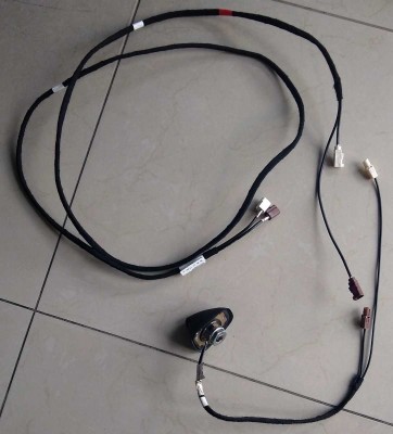

Oczywiście aby podłączyć którąś z tych anten trzeba jeszcze dołożyć podwójną wiązkę pomiędzy wtyczkami anteny a radiem (np od jakiegoś Renault)- kabelki wychodzące z anten DAB są krótkie.
Tylko dodaję informacje "dla potomnych", aby wszystko było w jednym miejscu.
Fabryczna, podwójna wiązka dedykowana do anteny dachowej z DAB w Sandero2/Logan2 (oraz pewnie pasująca do Lodgy i Dokker) ma numer katalogowy 282439807R i wygląda jak poniżej.
Obecnie na portalach aukcyjnych, daje się wyczaić komplet anteny DAB (antena+wiązka) za ok. 100zł.

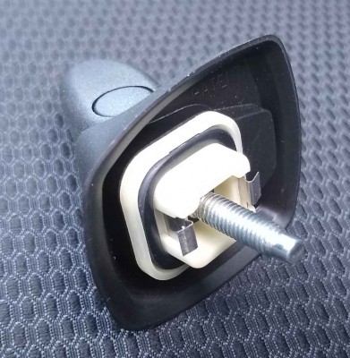

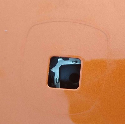

Witam. Za namową na forum kolegi Dymka kupiłem antenę aktywną DAB+ z Dacii Sandero. Podobnie jak mój Logan MCV II antena pochodziła z auta z rocznika 2016. Okazało się że ona nie pasuje "plug ang play" Seryjna antena w moim Loganie miała mniejszy otwór, taki jak w starszych francuzach. Otwór w dachu rozwierciłem wiertłem stożkowym i "kanty" rozpiłowałem pilnikiem (musi być kwadratowy otówr) ze dwa razy omsknął mi się pilnik. Na całe szczęście ryska powstała płytka i maskuje ją nowa antena. Krawędzie zabezpieczyłem farbą. Na zdjęciu jest stan przed umyciem. Myślałem że od każdej renówki która ma antenę "tylną" wiązka pasuje. Okazało się że od Renault Kadjar jest za krótka. Musiałem dorobić "przedłużki" z wtyczkami Fakra.
Zauważyłem że Dacie z nowszych roczników i z lepszym wyposażeniem nawet jak mają "tradycyjne anteny" to już są one do większego "kwadratowego otworu".
Na zdjęciach widać że antena jest blisko krawędzi dachu, ale nie wystaje po za niego. Nowsze roczniki z bogatszym wyposażeniem mają bardziej na tyle duży "kwadratowy otwór" na antenę.
Jeśli chodzi o jakość odbioru to jest o wiele lepiej na DAB+ niż na chińczykach. FM chodzi porównywalnie. Za to się zdziwiłem że Fale Długie i Średnie lepiej odbierają jak na antenie pasywnej. Oczywiście w Micomie włączyłem zasilanie obu anten.
Ostatnio zmieniony przez Trojan1000 2021-06-10, 20:28, w całości zmieniany 1 raz

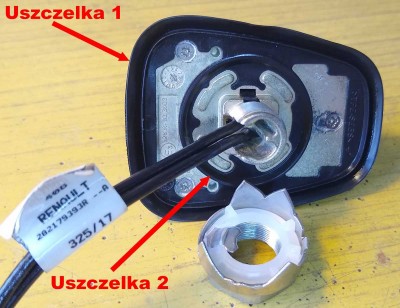

Trojan1000 napisał/a:
Nie wziąłem pod uwagę, że możesz mieć jeszcze okrągły otwór na starą antenę- nie namawiałbym do wymiany... no, ale dałeś sobie radę hardcorowo :mrgreen:
Jedyne moje obawy dotyczą tego drugiego, małego otworu- obym się mylił, ale być może znajduje się on poza albo dokładnie pod okrągłym uszczelnieniem, które jest w antenie aktywnej. Może się okazać, że dostanie się tam woda... Proponowałbym to sprawdzić i ten otwór może jakoś zakleić.
Wiązka od Renault, którą kupiłeś to najprawdopodobniej nie wiązka idąca od tyłu do radia, ale krótka wiązka "pionowa" pomiędzy anteną a złączami w bagażniku- dlatego nie starczyła i musiałeś przedłużać. Weź też pod uwagę, że każda dodatkowa (nawet najlepsza) złączka po drodze to jakiś tam spadek sygnału, istotny zwłaszcza dla DAB.
Masz rację- nowsze modele miały anteny mocowane dalej od przedniej szyby- dostęp dokładnie nad lampką kabiny, ale to już niezależnie od bogactwa wyposażenia, po prostu w pewnym momencie produkcji zmienili te otwory (chyba po FL?).
Po zmianie, fabryczny otwór wygląda tak jak poniżej a "zwykła", pochylana antena również ma mocowanie pod kwadratowy otwór. A wiązka anteny idzie po prawym słupku.

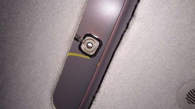

Otworek uszczelniony klejem na gorąco. znajduje on się blisko wewnętrznej uszczelki.
Otwór antenowy z wnętrza.
Otwór zabezpieczony przed korozją. Mała dziurka zasklepiona tak by nie kolidowała z wewnętrzną uszczelką podstawy anteny.

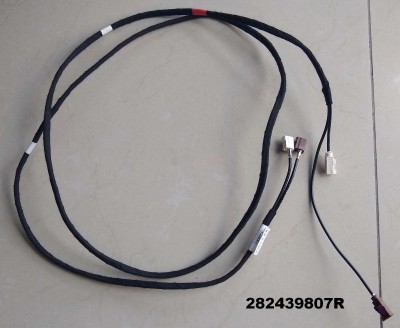

Uzupełniając...
Długość wiązki fabrycznej 282439807R (dwukablowej- dla DAB i FM), jest ciut dłuższa- to dokładnie 233 cm, przy czym od strony anteny kabel FM jest krótszy od kabla DAB o 20 cm. Różnica długości zgrywa się z przewodami anteny, które również są różnej długości.

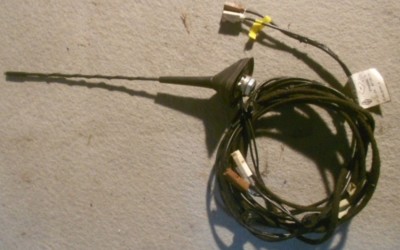

Witam wszystkich forumowiczów. Odkopie temat. Mam Dacia Sandero Stepway II z 2016 roku. Zakupiłem radio MN z DAB moja antena niestety ma tylko jeden przewód do odbioru FM. Chciałem się zapytać czy mogę ją wymienić na antenę od Twingo III ? Dołączam zdjęcie (trochę nie wyraźne).
Plik ściągnięto 23 raz(y) 115,08 KB

marszyszk napisał/a:
Oczywiście- możesz, o ile nie będzie Ci przeszkadzać zbyt pionowe ustawienie anteny- jak na pierwszym zdjęciu TUTAJ
Oryginalna antena jest bardziej pochylona.
Ale najpierw sprawdź jaki masz otwór w dachu, bo jeśli masz otwór "podwójny", to będziesz musiał duży, okrągły otwór rozpiłowywać na kwadrat, ba taka antena nie wejdzie. Tak jak to zrobił wyżej kol. Trojan1000 a miał Logana, też z 2016r.
Ostatnio zmieniony przez Dymek 2022-07-11, 09:36, w całości zmieniany 2 razy

Wysłany: 2023-09-27, 10:22
Jest to 282439807R ma tylko dwa złącza białe i brązowe oraz klasyczne mocowanie do dachu z przodu.
