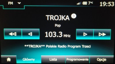

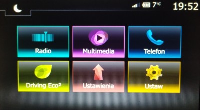

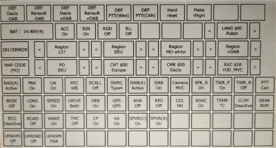

Wysłany: 2022-02-01, 20:15
Wersja 1.0.15.1.19
poniżej fotka z oryginalnych ustawień Micom w Duster Prestige, LPG, hands free, multiview
W końcu pozbyłem się tego szkaradnego "sraczkowatego" koloru z ekranu... :lol:
Po odbiorze auta przeżyliśmy szok po spojrzeniu na ekran MNE, bo wcześniej byliśmy przyzwyczajeni do tonacji ekranu w Renault.
Uff, co za ulga... Może to kogoś śmieszyć, ale z kolorem Renault, w środku przyjemniej (dla nas) i nie trzeba unikać wzrokiem ekranu ;-)
Dziękuję Wam za cenne wskazówki, jak to zrobić.
P.s. Czytałem ten temat i ten taki długi o MN kilka razy, bo miałem obawy, czy niczego nie popsuję, ale nie taki diabeł znowu straszny.
Wielkie dzięki

Wysłany: 2022-02-01, 22:47
jeśli chcesz zmienić skórkę na taką jak autora postu to zmianiasz parametr COL na 1 z 0
