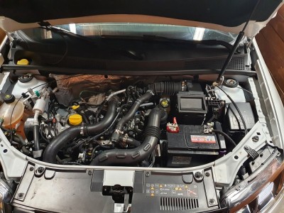

Szukałem wczoraj przy wymianie oleju sprzętu od instalacji lpg i za bardzo tego nie widzę. Wrzucam zdjęcie może pomożecie to odszukać?

przecież przy odpalonym silniku to te wtryski to ślepy by znalazł a reszta po wężu

Tylko patrząc od góry wąż ten ginie w głębi komory silnika, dostęp pewnie tylko z kanału.

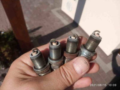

Gaz LR mam w MCV fabryczny a na liczniku mam 193 tyś km. Auto kupione po sprowadzeniu z Italii. Co kto przy nim robił nie wiem ale po zakupie nie było problemów z zasilaniem gazem.
Później zaczęły się kłopoty z tym że zaczął mi sporadycznie lubić zgasnąć przy dojeździe np do ronda. Wtedy wyłączałem się na rondo i stawałem. W ubiegłym roku wymieniłem filtry gazu i oczyściłem reduktor we własnym zakresie ale przeczytałem że sporadyczne zgaszenia mogą być efektem regulacji zaworów. W związku z tym w tym roku po zmianie oleju zabrałem się za zawory. Wybrałem wartości: S-0.1 mm, W-0.25 mm. Ustawiłem dokładnie i po ruszeniu miałem wrażenie że auto lżej jedzie. Dodam że zawory były przed regulacja S i W w okolicy 0.2 mm.
Po regulacji pojechałem nad morze. Tam i spowrotem 1300 km a później dodatkowy wyjazd w góry ok., 1700 km. Auto przestało gasnąć sporadycznie. OK.
Po tej odległości postanowiłem po konsultacji z mechanikiem jednak luzy zaworowe zwiększyć co zrobiłem na S-0.15 mm i W-0.3 mm.
Po tej regulacji i odpaleniu testowym auta dotknąłem przewodów wysokiego napięcia i zostałem skopany.
Czyli wiem że wymiana przewodów. OK.
Po tym w dniu wczorajszym nastąpił wyjazd w góry, na tych nieszczęsnych przewodach.
Zrobione ok. 400 km i teraz...pojawiły się szarpania. Takie szarpnięcia gdy zwalniam i wrzucamy 2 bieg, lekko gaz i szarpnięcie jedno czasem dwa i trzy. Skręcam, redukuję i szarpnięcie. Ruszam i czasem szarpnięcie. Dodam że to nowość której wcześniej nie było.
Na pewno przewody wysokiego napięcia do wymiany więc na razie te co mam zaizolowałem dodatkowo. Teraz kontrola świec co pokazuje na foto.
Wychodzi na to że mógł pojawić się jakiś defekt w zasilaniu.
Teraz będę testował na zaizolowanych przewodach ale wydaje mi się że to nie to będzie przyczyną.
Dodam że ostatnio było dużo jazdy na drogach szybkiego ruchu z prędkościami stałymi 120-130 km/h.
Coś mi mówi że te prawie 200 tyś km ma wpływ na szarpanie z LPG.
Muszę sprawdzić na samej benzynie.
Co wy na to? Może kto miał podobnie?

W poprzednim aucie miałem tak 2 razy - szarpał, dusił się.
Pierwszy raz po ok. 150 tys, do wymiany był reduktor, drugi raz po 250 tys. do wymiany były wtryskiwacze gazu.
Te świece ze zdjęcia bym wymienił na nowe, widać ze już zmęczone są.
Też mogą być przyczyną szarpania (przebicia wewnętrzne, pęknięty izolator).
Ostatnio zmieniony przez kordirko 2021-08-15, 21:03, w całości zmieniany 1 raz

Na pewno wymiana przewodów wysokiego napięcia + świece i to już zamówione.
Ale przy tym przebiegu myślę że czasem wtryskiwacze sobie mogą nie radzić i stąd szarpnięcia.
Teraz mam świece NGK (jakieś do tego silnika) ale czy nie kupić innych np irydowe?
Co do wtryskiwaczy, mogę sobie sam je wymienić? Ktoś coś, na ten temat?
ps. dodam że sprawdzałem na benzynie i szarpania nie ma więc kierunek zasilanie gazem > wtryskiwacze.

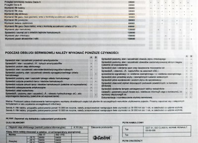

Swoją drogą jestem ciekaw opinii czy filtr (chociażby fazy lotnej) zmieniać we własnym zakresie po tych 10-15 tys. km czy też czekać na wymianę ASO zgodnie z harmonogramem serwisowym (odpowiednio 30 i 60 tys.). Zrobiłem duże oczy widząc przewidziane przez producenta interwały. Szkoda mi wtrysków, nawet mimo tego, że mam wykupione Easy Service na 5 lat/80 tys. km. Jak to praktykujecie?

sobol1976, ASO zaleca wymianę filtrów fazy ciekłej i gazowej co 30 i 60 kkm?
Nie no to jest po prostu rozbój :/
Ja mam książeczkę serwisową KME do instalacji LPG zainstalowanej przez niezależny serwis i jest w niej jasno, że pełny serwis instalacji włącznie z wymianą filtra f. ciekłej i gazowej, co 10 tys km lub 1 rok.
Stanowczo zalecam Ci zagęszczenie interwałów serwisowych bo zniszczysz sobie silnik stosując się do "mądrości" ASO...

No dobra... Filtr fazy lotnej będę sobie wymieniał częściej tak co 10-12 tys. bo z demontażem nie ma problemu. Ale raczej nie dam rady dotrzeć do filtra f. ciekłej. Czy można ten temat odpuścić na dłuższy okres? No może nie na 60 tys. ale np. na 2 lata (tak 25-30 tys.).
A poniżej moja rozpiska serwisowa. Żeby się nie okazało, że dotarcie tam w TCe100 Eco-G też wymaga demontażu skrzyni :))...
