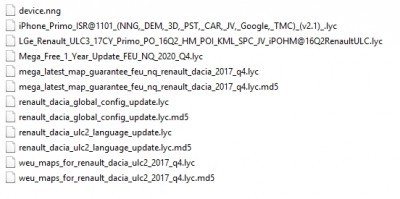

Wysłany: 2021-07-23, 14:57
eliks napisał/a:
A jeśli masz 2020.q4 to możesz podać jakie masz pliki w licencji?
Plik ściągnięto 37 raz(y) 85,36 KB

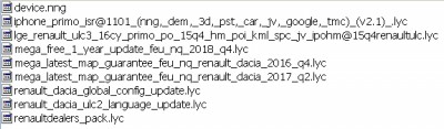

Wysłany: 2021-07-23, 15:21
Dzięki za pomoc. Ja ten trzeci plik mam inny, ściągnięty z linku z forum.
Plik ściągnięto 33 raz(y) 84,45 KB
