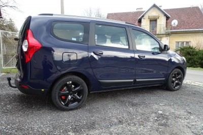

myślę że się zmieszczą. Mam na Lodgy 195/55 R16, felgi ET 38 i jest fuga 4-5 cm.
Tu ma kolega Słowak felgy 18" : https://www.daciaclub.cz/...gory.php?id=651
