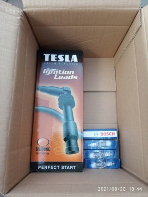

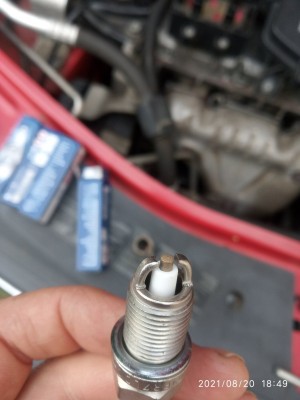

Jarosław
Wersja: Arctica
Dołączył: 29 Lip 2019
Posty: 24
Skąd: Dylaki
Wysłany: 2021-08-27, 10:41
piotr. z napisał/a:
Jarosław
może być kilka problemów: wtryskiwacze gazowe, świece, przewody, cewki, stan membrany w parowniku. Nie wiem czy posiadasz sterownik zablokowany czy też tzw. otwarty gdzie niezależne warsztaty mogą się do niego podłączyć. Jeśli zablokowany to czy jest połączony ze sterownikiem silnika po szynie CAN i jaki to typ?
Przebieg masz w okolicach 200 tys. km wiec samo czyszczenie parownika może już nie wystarczyć jeśli membrana jest twarda lub też mogła popękać (tu akurat wielkiego problemu nie ma bo są dostępne zestawy naprawcze).
Trzeba eliminować po kolei... Albo oddać do warsztatu, który ma renomę (polecam lpg-forum.pl).
Witam.
Za 7kkm będzie strzelone 200kkm w aucie. Auto jest autem kupionym po sprowadzeniu z Italii. Jak tam robili serwisy i czy robili? Nie wiem ale, ja wymieniłem po 4 latach to co opisałem.
W tej chwili po wymianie przewodów wysokiego napięcia i świec silnik pracuje "aksamitnie" i nie mam uwag. Ale na benzynie. Na gazie w sumie też ale czasem ma jak zatrzymam się w czasie jazdy (np światła) potrafi pracować nie równo. Ruszę i znów zatrzymam i już jest równo. I teraz, myślę o wyjęciu reduktora i jego oczyszczeniu i wymianie reparaturek lub jego wymianie.
Ale czytam o jakiś adaptacjach. Jakie adaptacje? Wyjmuję, oczyszczam, zmieniam uszczelki i zakładam. Do czego adaptacje? Wtryskiwaczy nie będę ruszał, zastanowiłem się. Choć jest możliwym że się zacinają podczas pracy z powodu zabrudzeń ale to po reduktorze jak coś.
Rozumiem też że jeśli wyłączę LPG guzikiem + zakręcę butlę i wyjmę reduktor to bez problemów jeżdżę dalej na benzynie?!
Plik ściągnięto 42 raz(y) 203,85 KB
Plik ściągnięto 5 raz(y) 148,48 KB
