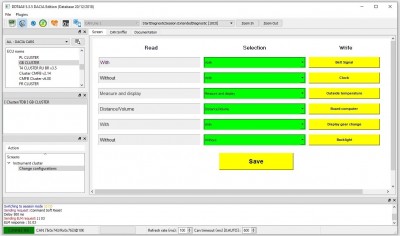

Wysłany: 2021-11-07, 21:28
Korzystam z ddt4all Dacia.exe. (20.01.2019) Version 5.3.5 plus Vgate obd2 ELM327 icar2 (wi-fi).
Program się uruchamia, łączy się z ELM, robię wszystko zgodnie z instrukcjami. Niestety, próba modyfikacji ustawień kończy się niepowodzeniem. Nie ma sygnalizacji błędu. Po wciśnięciu klawisza SAVE słychać beep (od strony deski rozdzielczej) czyli wydaje się, że polecenie dotarło, tam gdzie miało dotrzeć, ale to wszystko. Ustawienia pozostają niezmienione. Załączam zrzut ekranu.
Z innego forum wyszukałem, że powinno pomóc zwiększenie parametru CAN timeout (do 600-800), ale nie zadziałało.
Sending request: Command Soft Reset
Delay 500 ms
Sending ELM request: 11 03
ELM response: 51 03
Plik ściągnięto 160 raz(y) 157,26 KB

Nikt nie zareagował na mój post zamieszczony 7 listopada. Ja jednak się nie poddałem i walczyłem dalej. Wniosek jest taki, że moje Sandero II rocznik 2018 nie akceptuje zmian wprowadzanych za pośrednictwem programu. Parametry są odczytywane prawidłowo, polecenie jest przyjmowane, nie ma sygnalizacji błędu - słychać piknięcie od strony deski rozdzielczej, a więc polecenie dotarło. Jednak po odświeżeniu danych (zielona ikonka) ustawienia wracają do starych wartości.
Wygląda na to, że producent zablokował możliwość ingerencji w ustawienia.
Próbowałem nowszej wersji programu i innych kostek (m.in. dwóch Vgate) - rezultat bez zmian. Ciekaw jestem, czy właściciele nowszych modeli Daci mają podobne doświadczenia.

spróbuj wersji PL i włączasz ikonkę Einsteina? Ja mam Sandrę II z 2020 roku i bez problemu zmieniam ustawienia. Mam iCar pro

Czajo napisał/a:
Korzystałem z cluster_PL i cluster_GB. Są identyczne, różnią się językiem - w moim przypadku nie zadziałały. Mam w drodze iCar3. Spróbuję jeszcze z nim.
Tak, oczywiście, włączam ikonkę Einsteina. Jak mówiłem po wybraniu opcji Save od strony deski rozdzielczej dochodzi beep, ale ustawienia pozostają bez zmian.

show the files elm_ddt and ecu_ddt and I'll tell you what your problem is

Próbowałem dzisiaj z iCar3 BT z takim samym (zerowym) rezultatem. Załączam pliki ecu_ddt i elm_ddt. Pozdrawiam i (nie ukrywam) liczę na pomoc.
ELM.zip
Here are elm_ddt and ecu_ddt files.
Pobierz Plik ściągnięto 326 raz(y) 96,02 KB

No write commands are recorded in your log. You did not execute the corresponding command in the Write column after you selected a configuration.
You must 3 steps# Selection, Write and Save

Oh I see. Not sure how I could have overlooked this sequence of actions. I didn't know that these 'Write' yellow cells are command buttons too. So simple it is and so stupid from my side.
Thank you so much for your help. Will be testing your solution later on. Take care and stay safe!
