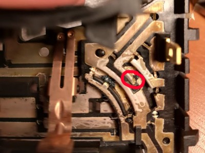

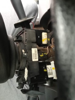

Wuala! Naprawione! Dziękuję wszystkim za pomoc w temacie, uszkodzony był włącznik.
A w między czasie rozebrałem UCH i wymieniłem przekaźnik wycieraczek, podłączyłem na krótko drugi mechanizm wycieraczek. Szkoda że za przełącznik zabrałem się na końcu.
Najpierw rozebrałem kierownicę, potem wymontowałem włącznik, trzymał się na 2 śrubki,
rozebrałem go, umyłem w ipie i okazało się że jest ukruszony jeden ze styków. Kilka dni temu zakupiłem na popularnym portalu niby taki sam, ale brakowało w nim przycisku do sterowania zegarem, czyli pokazywanie spalania itp.
Po rozebraniu go, okazało się że styki są identyczne, poza tym jednym mankamentem, przełożyłem więc styk i śmiga :)

Plik ściągnięto 34 raz(y) 227,74 KB
Górne styki manetki
Plik ściągnięto 31 raz(y) 103,99 KB
Różnica między stykami przełączników.
Plik ściągnięto 32 raz(y) 210,53 KB
Uszkodzony styk jest wtopiony w plastik
Plik ściągnięto 39 raz(y) 89,26 KB

Rozebrałem kierownicę.
Plik ściągnięto 38 raz(y) 66,59 KB
