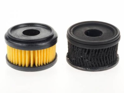

@fruxo, rozumiem że taki filtr fazy ciekłej po kilkunastu tysiącach kilometrów jest ok i nie trzeba go wymieniać bo nic nie chroni tak?
Plik ściągnięto 26 raz(y) 15,62 KB
Posty: 1828
Wysłany: 2021-10-18, 11:02
pokaż prawdziwe zdjęcie a nie z neta .
Mój zbiornik po 10 latach był idealnie czysty a według tego powinna być w nim kupa nagaru ...
Ostatnio zmieniony przez Fruxo 2021-10-18, 11:05, w całości zmieniany 1 raz

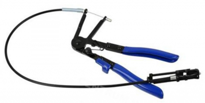

Dziś wymieniłem sobie sam filtr LPG fazy lotnej w Sandero III przy silniku 1.0 Tce 100 LPG.
Dłubałem jakieś 30-40 minut, następnym razem myślę że pójdzie szybciej.
Z uwagi na mało miejsca zaopatrzyłem się w szczypce do opasek zaciskowych z linką (na zdjęciu),
bez tego narzędzia używając kombinerek byłoby to chyba niemożliwe, z tym narzędziem też nie było łatwo, trzeba się nauczyć go używać.
Procedura jest prosta:
1. zakręcamy gaz z tyłu przy butli na wielozaworze.
2. Wypalamy gaz (przejażdżka dookoła domu - mniej niż 1 km)
3. Z węża dochodzącego do filtra zdejmujemy - z obu stron filtra - plastikowe uchwyty do których jest przyczepiony inny wężyk biegnący od reduktora do listwy wtryskowej (jakiś czujnik) ?
4. Kluczem 10-tką odkręcamy uchwyt filtra i zdejmujemy
5. Szczypcami zdejmujemy metalowe opaski zaciskowe zaciśnięte na wężu na kroćcach filtra..
6. Wyjmujemy stary filtr z węży, zakładamy nowy, zakładamy opaski.
7. Odkręcamy gaz z butki, odpalamy silnik na gazie.
8. Testerem szczelności (pianka) sprawdzamy szczelność, gasimy silnik.
9. Montujemy osłonę i zaczepy w odwrotnej kolejności.
Problemem jest mało miejsca przy odkręcaniu - grzechotka z kluczem nasadowym 10 nie mieści się,
kręciłem zwykłym kluczem oczkowym, klucz można obrócić max. jakieś 30-45 stopni, bo przeszkadza zbiornik płynu hamulcowego,
więc było trochę "machania", strach że klucz lub nakrętka spadnie w dół na silnik bo trudno byłoby je z tej ciasnej dziury "odzyskać".
Na następny raz kupię klucz płasko-oczkowy 10mm z wbudowaną grzechotką, koszt 10-20 zł, zawiążę na nim sznurek aby nie spadł, to ułatwi pracę.

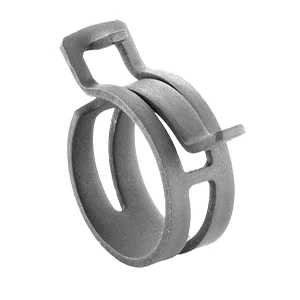

kordirko napisał/a:
Przy ponownym montażu używasz tych samych opasek? Jest szczelnie?

Wysłany: 2021-10-23, 22:27
sobol1976 napisał/a:
Tam jest opaska samozaciskowa sprężynująca - nie trzeba dawać nowych.
