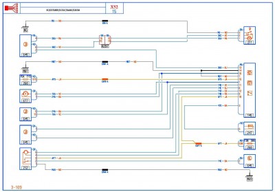

Pomógł: 117 razy
Posty: 3986
Wysłany: 2021-11-18, 15:03
Sterowanie impulsowe/czasowe odbywa się za pośrednictwem modułu "komputera" BCM- tam są różne przekaźniki, nie tylko wycieraczek. Manetka zestawia tylko wszystkie połączenia.
Sygnał "powrotu" z silnika trafia na BCM bezpośrednio a nie przez manetkę.
Schemat poniżej, co prawda z drugiej generacji Sandero (taki sam jest dla Dustera), ale raczej w Dusterze2 będzie analogicznie.
212 - silnik wycieraczek
145 - manetka
645 - komputer BCM
Na pewno manetka to element, który najłatwiej wymienić szukając przyczyny.
