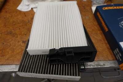

Witam piszę post odnośnie wymiany filtra kabinowego, chce wymienić kabinówke wydaje mi się że jest pod deska rozdzielcza ale nie jestem pewien czy to te miejsce. Czy mógł by ktoś mi podpowiedzieć w jaki sposób g ok wymienić , zdjęcia są mile widziane. Na forum i w internecie nie znalazłem wątku odnośnie Lodgy
Nawet jest instrukcja na YT a przy zakupie Filtrona dostajesz papierową wersję z opisem i zdjęciami. Druga sprawa to że ten Filtron nie do końca trzyma wymiar z oryginałem

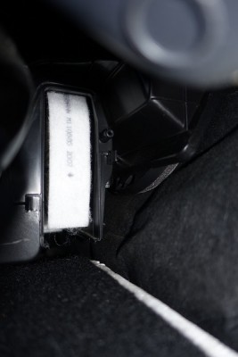

Tak jak poprzednio TUTAJ-link, teraz znowu dokonałem wymiany filtra przeciwpyłkowego zgodnie z procedurą. Tym razem do czyszczenia parownika wykorzystałem szczoteczkę do zębów zamiast szczotki do butelek. Efekt jest bardzo dobry Wysuszone nasiona przylepione do parownika ładnie zostaly wyłuskane szczoteczką do zębów ruchami w pionie - w dół. Odkurzacz wszystko połknął. Tak wygląda parownik ze szczoteczką w akcji:

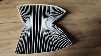

Przed zimą postanowiłem skontrolować sobie filtr, w jakim jest stanie i czy wymaga wymiany.
Okazuje się, że warto po okresie letnim, zmienić sobie na zimę nowy filtr.
Tak mi w serwisie założyli filtr kabinowy. Czyli trochę filtrował, a trochę nie.
Dramat.
