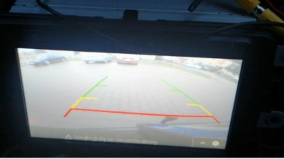

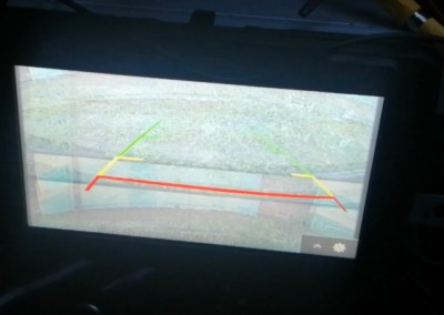

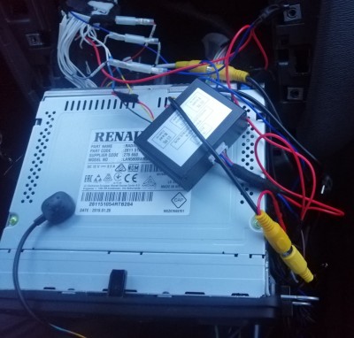

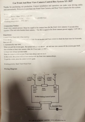

Cześć Panowie! Ostatnio żona mnie poprosiła żebym zainstalował jej przednią kamerę cofania. Tylna kamera jest zainstalowana fabrycznie. Przeglądając ten wątek zakupiłem na ali conwerter sygnału Video dla kamer cofania (ten z pierwszej strony wątku). Dokupiłem jeszcze przednią kamerę na aleg i wziołem się z zapałem za demontaż Media Nav. Po wyjęciu radia pierwszy problem. Fabryczna kamera wpięta jest bezpośrednio pinami do kostki 24PIN-owej. Zakupiłem w takim razie adapter - kabel do podłączenia kamery cofania do Media Nav, w której kamera nie była zainstalowana fabrycznie. Kabel kupiony przede wszystkim by nie grzebać przy fabrycznej wiązce i w razie potrzeby wszystko przywrócić do stanu fabrycznego. Podpiąłem wszystko zgodnie ze schematem dostarczonym z chińskim konwerterem. Ten chiński konwerter posiada trzy tryby pracy: 1. Automatyczne włączanie się przedniej kamery przy zapłonie auta. 2. Wymuszenie obrazu z przedniej kamery w dowolnej chwili. Po ponownym wciśnięciu dostarczonego przycisku obraz zanika. 3. Podgląd z przedniej kamery w trakcie włączonego biegu wstecznego, tzn. przy wbiciu wstecznego automatycznie wyświetlany jest obraz z kamery tylnej, i aby wywołać obraz z przedniej kamery należy kliknąć przycisk. Ponowne kliknięcie spowoduje powrót do widoku z
kamery tylnej. I tak w kółko. Po wyłączeniu biegu wstecznego widok automatycznie przeskakuje na obraz z przedniej kamery, który jest wyświetlany przez kilka sekund po czym na ekranie pojawia się ekran radia.
Mój problem polega na tym, że wyświetlany jest prawidłowo obraz z 3-ciej funkcji.
W trakcie wyświetlania obrazu z funkcji 1-szej i 2-giej obraz miga na ekranie. Jeśli w trakcie migania obrazu wrzucę także bieg wsteczny (3-cia funkcja) obraz także miga. Po powrocie wyświetlacza do widoku radia i ponownym wbiciu wstecznego obrazy z kamer przedniej i tylnej wyświetlane są prawidłowo. Może macie pomysł co jest przyczyną takiego problemu. Aktualnie zdemontowałem instalację do stanu fabrycznego.
Plik ściągnięto 31 raz(y) 228,64 KB
Plik ściągnięto 37 raz(y) 213,37 KB
Plik ściągnięto 24 raz(y) 252,6 KB
Plik ściągnięto 98 raz(y) 120,83 KB
Plik ściągnięto 29 raz(y) 158,73 KB

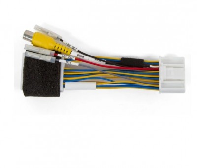

Jeszcze parę fotek z widokiem z kamer. Zdjęcie nr 7 i nr 8 pokazują widok w trakcie użycia 3-ciej funkcji konwertera.
Zakupiony kabelek - adapter
Plik ściągnięto 47 raz(y) 31,48 KB
Widok z przedniej kamery w trakcie użycia funkcji wymuszenia obrazu (2-ga funkcja konwertera)
Plik ściągnięto 35 raz(y) 87,82 KB
Widok z przedniej kamery (dokładanej z aleg)
Plik ściągnięto 27 raz(y) 89,3 KB
Widok z tylnej kamery fabrycznej.
Plik ściągnięto 29 raz(y) 100,33 KB

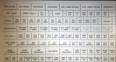

Dzień dobry zainstalowałem kamerę cofania w mojej Dacii Sandero, czy możesz mi powiedzieć, które przyciski testowe Micom powinny być aktywowane dla linii kamer DZIĘKUJĘ
Lubię poznawać mój samochód i wkładać w nim nowe rzeczy DZIĘKUJĘ POZDROWIENIA
Wysłany: 2021-09-15, 12:17
pacovaro napisał/a:
Piąty rzad od góry to przyciski ustawiania linii dla róznych wersji pojazdów ( symbole typu wg nazewnictwa Renault
$ 03 H79

Dacia Logan
$ 0A BGA
Renault Megane
$ 0B HGA
Renault Kadjar
$ 0C X67
Renault Kangoo
$ 0D X52 1
Dacia Logan
itd...

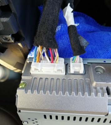

Witam serdecznie, zwracam się z prośbą o podpowiedź. Zakupiłem kamerę do swojego Dustera 1,6 4x4 2017 (kamera analogowa działająca w NTSC)...
Problem polega na tym że mimo aktywacji kamery w MICOM (opcja kamery już jest widoczna w ustawieniach) nadal przy włączaniu biegu wstecznego Media Nav 3 nie wyskakuje onko kamery cofania ani chociaż błąd. Używałem gotowej przejściówki która na pin3 podaje +12V (jako sygnał zwrotny że wsteczny jest wrzucony)
Poniżej załączam zdjęcia kamery, przejściówki oraz ustawień w radiu.

Wysłany: 2022-01-03, 20:18
GoUrbex napisał/a:
Pin 3 w przejściówce jest za krótki . Do pinu 3 w radiu nie dochodzi 12V jako sygnał sterujący dla Mn.
Zdejmij górną pokrywę radia i podaj na ten pin w radiu 12V . na pewno wtedy się przełaczy .
niestety to chińska przejsciówka - i to jest jej problem
