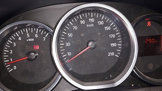

Witam zapaliła mi się czerwona kontrolka ze znaczkiem podobnym do świecy żarowej i auto cięzko zapala nie chce wejść na obroty strasznie kopci.Nie ma żadnych błędów.Dacia sandero II 1.5dci.jakieś pomysły? co to się stało . gdzie szukać problemu.

Na angielskim forum przyczyną była uszkodzona izolacja przewodów sterowania wtryskiwaczy:
https://www.daciaforum.co...go.35074/page-2
Zauważ że masz dwie kontrolki, czerwoną elektryki i żółtą esp.

Instrukcja, str. 1.46:
Czerwona lampka kontrolna
informuje o konieczności
natychmiastowego zatrzymania
pojazdu, dla Państwa
bezpieczeństwa, jeżeli tylko pozwalają
na to warunki ruchu drogowego.
Wyłączyć silnik i nie uruchamiać go
ponownie. Należy skontaktować się z
Autoryzowanym Partnerem marki.
Przyczyny mogą być różne (zasilanie i niewłaściwe wskazania komputera wtrysku, czujników i elementów wykonawczych - m.in. cewek, wtrysków czy pedałów przyśpiesznia i hamulca), ale skoro objawy są poważne, to najlepiej uczynić zgodnie z zaleceniem producenta i skontaktować się z warsztatem, bo samemu można sprawdzić co najwyżej, czy np wszystkie dostępne wtyczki są dobrze wetknięte itp...

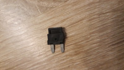

podłączałem interfejs - nie ma żadnych błędów wszystkie wskazania są dobre .wszystkie wtyczki posprawdzane . bezpieczniki sprawdzone . Czy oprócz tych wszystkich wskazówek przyczyną może być uszkodzony np. czujnik ciśnienia paliwa? Czy pyclipem sprawdze uszkodzenie wtrysku?Przy sprawdzaniu bezpieczników natknąłem się na taki bezpiecznik diodowy czarny jaką role on spełnia.
