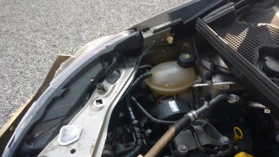

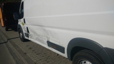

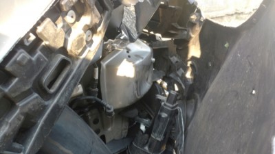

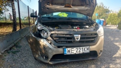

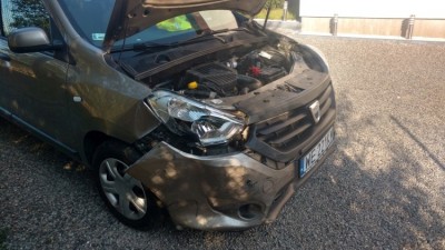

Wysłany: 2018-09-21, 11:16
70 000km
No i Daćka się potłukła...
W dniu wczorajszym zaliczyła bliska spotkanie z pędzącym na czerwonym świetle Fiatem Ducato.
https://youtu.be/nMx2PzynbZo
Na szczęście nic nikomu się nie stało. Największym szczęściem jest to iż to daćka uderzyła rogiem w niego, pół metra, metr dalej do przodu i to ona przyjęła by całe uderzenie. Bus był załadowany po brzegi kegami z piwem... prędkość w momencie kontaktu miał spokojnie w granicach 60km/h
Kamera uratowała sytuację ,gdyż sprawca upierał się ,że miał zielone a widząc wyjeżdżającą z boku daćkę rozpoczął hamowanie już wcześniej ale przez zajęty prawy pas i lewoskręt nie miał gdzie uciekać. ( Skoro tak to z jaką prędkością najeżdżał na skrzyżowanie??? ) Mimo dowodu w postaci filmu zażądał przeprowadzenia oględzin sygnalizacji świetlnej.. działa poprawnie. Od momentu pojawienia się zielonego do kontaktu mija ponad 7sekund, czerwone musiał mieć od ponad 8sek... przy tej prędkości nalatywał na czerwone światło z grubo ponad 100metrów!
USZKODZENIA:
zderzak, grill, prawy bok, lampa, maska, pas przedni, filtr węglowy par paliwa z przewodami, przeciw mgielne, uszkodzona opona. Poduszki nie ruszone.
Lampa wyłamała się z zaczepów lecz nie uszkodziła pasa górnego
pas przedni przyjął uderzenie lecz nie doszedł do podłużnicy - zostało z 1cm :-)
Ogólnie "kosmetyka" bez naruszenia jakiegokolwiek elementu nośnego. Uff
ASO i niech naprawiają, szkoda bo utrata wartości na mnie pójdzie przy odsprzedaży za pół roku a z tej szkody nie przytulę ani złotówki :-(
Koszt naprawy wstępnie wyceniony na 12 000zl
Właśnie odebrałem zastępczego dokkera, wygodniejsze fotele z płynną regulacją oparcia, nowa kierownica, trochę za mała na pierwsze wrażenie. Silnik trochę żwawszy - moment obrotowy wyżej bo ok 4300obr, do 80 dużo lepiej się zbiera ale wyżej nie ma różnicy.
Oświetlenie drugiego rzędu siedzeń hehe wielka zmiana ehh daćka
