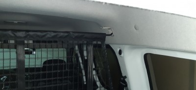

Mocowanie trzeba sprawdzić
Nie ma mocowania dlatego pytam. Nie wiem czy w dokerze w ogóle robią te mocowania, może w wersji van, bo ja już kolejnym jeżdze i nie widziałam.
Wysłany: 2020-07-21, 11:54
W lodgy, mimo braku uchwytów i otworów w podsufitce, były przygotowane gwinty w karoserii, więc niemal na pewno tak samo będzie w dokkerze - http://www.daciaklub.pl/f...1766962#1766962
(A jeszcze 2 posty wcześniej - fotka zestawu mocującego).

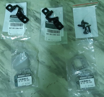

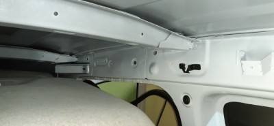

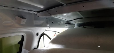

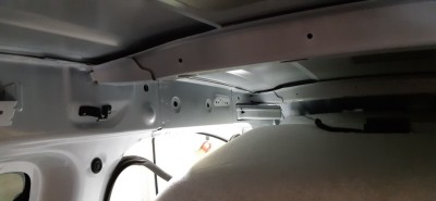

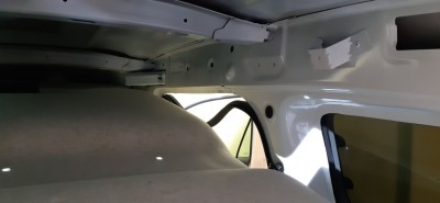

Hej, pochwalę się moim wykonaniem montażu siatki w dokkerze.
Wykaz potrzebnych części.

martinez19, a gdzie kupowałeś te zaczepy? Jaka jest ich cena o ile nie jest tajemnicą?
Czy mógłbyś podać dokładnie numery referencyjne tych zaczepów i zaślepek dla potomności (zdjęcia nie da się powiększyć by odczytać te numery)?

route2000 napisał/a:
zdjęcia nie da się powiększyć by odczytać te numery...
Nie żartuj... wyraźne jak byk:
8200596662
8200596663
i 2 sztuki 8200186000
Tylko śrubki bez numeru, ale katalogowo to 7703602192 (gwint M6)

Posty: 3718
Wysłany: 2021-02-19, 10:58
Dymek, ledwo to odczytałem, ale dzięki. ;-)
Śruby trochę inaczej wyglądają niż co podałeś wg nr katalogowego, ale mało ważne, najważniejszy jest rozmiar M6.
martinez19
Silnik: 1.6 SCe Stepway
Dołączył: 21 Lip 2019
Posty: 5
Skąd: Turek
Wysłany: 2021-02-20, 22:04
Jasne że to nie problem, części do kupienia w ASO:
Uchwyty 820059662 i 820059663 34zł/szt
Gniazdo+klapka 8200186000 39 zł/szt
Śruby RLX M6X100-20 7703008162 5,94 zł/szt
Siatka kupiona na allegro z przesyłką 361 zł
A w razie jak by ktoś potrzebował mam na zbyciu dwa uchwyty co prawda na jeną stronę o nr 820059663.

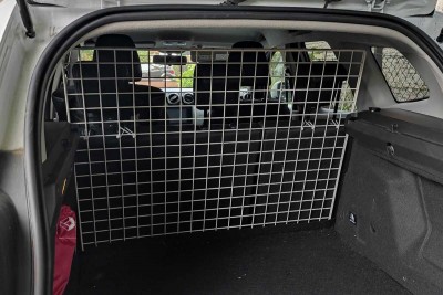

Wysłany: 2022-06-28, 11:59   Przegroda bagażnika Duster 2 za 60zł (albo jeszcze taniej)

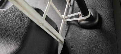

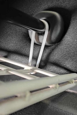

W związku z potrzebą wykorzystania bagażnika "po dach" (wyjazd na rodzinny urlop) i bezpiecznego przemieszczania się z takim ładunkiem, pomyślałem o zakupie przegrody do bagażnika. Przejrzałem oferty - oryginalna kosztuje ok 350zł, alternatywne (do przewozu zwierząt) ok. 150-300zł. Dużo i nie dużo - przyszło mi do głowy że można to zrobić taniej i chyba wystarczająco dobrze - najlepiej z tego co mam, albo można relatywnie tanio kupić (przegroda nie będzie wykorzystywana zbyt często, więc im mniejszy wydatek tym lepiej).
Okazało się że bardzo dobrze nadaje się do tego siatka ekspozycyjna - sklepowa o rozmiarach 100x80 która poniewierała się w mojej piwnicy. Być może równie dobrze sprawdziłaby się mniejsza - 100x50. Zdaję sobie sprawę że nie każdy może takową posiadać, ale można ją kupić w marketach, albo w necie za ok 50-60zł. Być może jeszcze taniej - używaną. Poza siatką wykorzystałem jeszcze kilka "trytytek".
Siatka w rozmiarze 100x80 jest dobrze dobrze dociśnięta przez tylną kanapę, od góry usztywniają ja wyciągnięte zagłówki, a "trytytkami" zamocowana jest tylko dla ustabilizowania jej pozycji. Oczywiście ze względów zarówno prowadzenia samochodu jak i bezpieczeństwa w czasie hamowania, albo co gorsza stłuczki, warto powyżej zagłówków przewidzieć rzeczy większe, ale lekkie - ewentualnie miękkie ( u mnie to były koce, śpiwory, duże ręczniki, zabawki plażowe itp.
Po założeniu wygląda to jak na zdjęciach.
Plik ściągnięto 116 raz(y) 98,05 KB

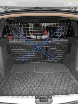

Wysłany: 2022-06-30, 18:52
Spoko patent, też mam coś takiego - właśnie w celach wyjazdowych, aby nie bać się zapakować bagażnika pod korek. Oczywiście nad linią siedzeń znajdują się zawsze tylko lekkie przedmioty. typu koce, jaśki czy pluszaki.

r70
Marka: Dacia / Renault
Model: Duster / Captur
Silnik: 1.0Eco-G / 1.2tce
Rocznik: 2021 / 2014
Dołączył: 10 Mar 2010
Posty: 1435
Skąd: Kępno
Wysłany: 2022-07-05, 15:51
będę pisał o swojej;
siatka jest jak widać na zdjęciu wzmocniona - jest solidniej wykonana niż nie jedna siatka w samochodach osobowych typu VAN - miałem kilka więc wiem, nawet niektóre siatki mam.
Dociśnięta do oparć siedzeń zatrzaskami tychże - podobnie jak w niektórych VANach. W zasadzie się nie przesuwa - trytytki jak napisałem są "na wszelki wypadek - przy dociekaniu siedzeniami.
Od dołu siatka oparta jest o dno bagażnika - od góry ma margines ok 10cm od podsufitki. za mało żeby mogła się w jakikolwiek sposób wpaść do kabiny (przyciśnięta oparciami i przedmiotami w bagażniku, za solidna żeby wygiąć się ponad zagłówkami. W sytuacji krytyczne, przy dachowaniu raczej dach trafi w siatkę niż odwrotnie, ale nawet jeśli - to siatka przesunie się o to 10cm i nic więcej. Generalnie przy dachowaniu, większe zagrożenie sprawiały by cięższe przedmioty pod ruchomą półką bagażnika nie oddzielonego siatką niż ta siatka. Oczywiście jest możliwość że siatka razem z siedzeniami wpadnie do samochodu - ale w takiej kryzysowej sytuacji, podobne zagrożenie starzałby każdy element fabryczny samochodu - w tym wspomniane siedzenia.
Przemyślałem to rozwiązanie (daje większe bezpieczeństwo niż większość dostępnych alternatywnych siatek sprzedawanych necie w cenie 150-300zł, które mocowane są na uchwytach - najczęściej z tworzywa do zagłówków.
Z chęcią jednak przeczytam sobol1976,matysz, jak wyobrażacie sobie scenariusz kiedy moja siatka, przeciśnięta od dołu bagażami z jednej strony, z drugiej dociśnięta siedzeniami do ramy bagażnika - na sztywno, mogła by w sekundę znaleźć się w przestrzeni pasażerskiej ? A w którym siatka którą można kupić w kacesoriach nie stwarzałaby takiego zagrożenia ?
matysz, Użyłem skrótu myślowego, nie podejrzewając że ktokolwiek będzie miał wątpliwości dlaczego wybrałem stalową siatkę między przestrzenią bagażową a pasażerską. Gdybym nie widział, to zastosowałbym na pewno lżejszą i łatwiejszą w montażu elastyczną siatkę - same zagłówki by wystarczyły. A co do samej wytrzymałości tej siatki - to sprawdzona. Inną sztukę chciałem wygiąć pod kątem prosty - tworząc zabudowę do Jimnego - w warunkach warsztatowych nie udało mi się. Potrzebna była potężna giętarka do blachy z zaprzyjaźnionej fabryki wyrobów metalowych ;)

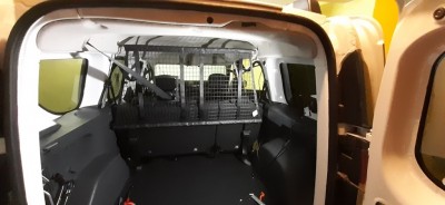

uno0
Marka: Dacia / Opel
Silnik: 999 TCE X-Tronic
Dołączył: 30 Maj 2021
Posty: 355
Skąd: Pyrlandia

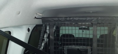

Wysłany: 2022-07-14, 16:19

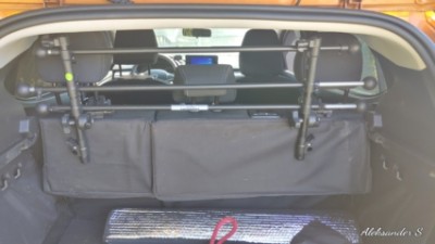

Ja zainwestowałem w coś takiego. Z góry założyłem ze nie będę sklafac foteli. Psy grzeczne, a i wygląda dobrze
