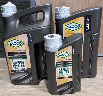

Wysłany: 2022-08-12, 14:54
Oto "tłusta woda po parufkach", która właśnie dotarła. W przyszłym tygodniu dostanie ją Renó, a za kilka tygodni Dacia. Psucie silników czas zacząć!!111jedenjeden

Wysłany: 2022-08-12, 18:30
Próbka do analizy przewidziałeś ? Z chęcią się dorzucę :)

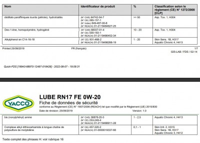

Wysłany: 2022-08-12, 19:38
r70 napisał/a:
Jest luzem jakieś 400ml. Powinno wystarczyć. Nie wiem czy będzie sens robić FTIR bo z MSDS sporo widać. Przed wymianą odleje profilaktycznie ze 240ml. Zrobię od razu test zamrażarkowy.
r70 napisał/a:
Świetnie!
