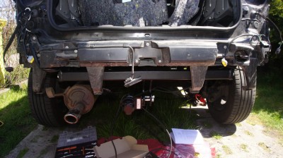

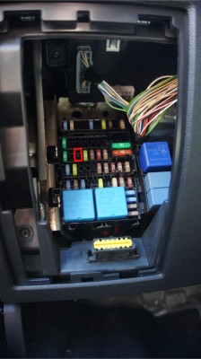

  Wysłany: 2021-05-21, 18:21   Montaż haka do ph3 2018

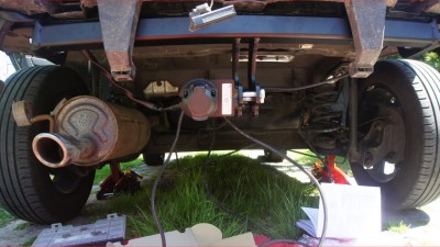

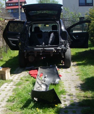

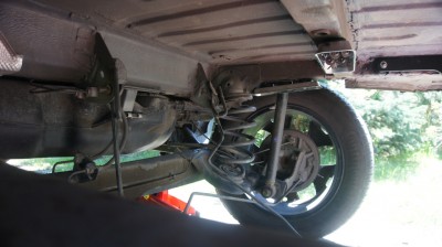

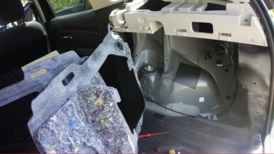

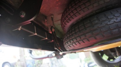

Może komuś się przyda. Montaż we własnym zakresie.Hak TEINHOF z wiązką dedykowaną do Dastera II nr. 747-192. Mnie całość zajęła w pojedynkę 8 godz. W folderach reklamują, że nie trzeba zdejmować zderzaka. Niby prawda... pod warunkiem, że nie instalujesz wiązki elektrycznej ;) Żelastwo montuje się przyjemnie. Elektryka posiada złączki dedykowane, więc dość łatwo spiąć z instalacją w samochodzie. Najmniej przyjemne dla mnie było poprowadzenie stałego plusa po lewj str. pod dywanikami do skrzynki bezpieczników. Podpinam kilka zdjęć poglądowych. Pozdro.
Plik ściągnięto 114 raz(y) 245,47 KB
Plik ściągnięto 162 raz(y) 229,93 KB
Plik ściągnięto 111 raz(y) 246,67 KB
Plik ściągnięto 180 raz(y) 240,61 KB
Plik ściągnięto 182 raz(y) 233,02 KB
Plik ściągnięto 161 raz(y) 239,67 KB
Plik ściągnięto 176 raz(y) 229,7 KB
Plik ściągnięto 134 raz(y) 235,74 KB
Plik ściągnięto 139 raz(y) 240,47 KB

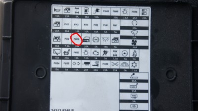

Czy ktoś spotkał się z takim problemem w gnieździe 13 pinowym, mianowicie napięcie jest tylko na pinie 8, który to jest światłem cofania. Reszta pinów brak napięcia. Hak był montowany przez producenta czy też ASO. Dopiero ostatnio czyli po 5 latach podłączyłem elektrykę do gniazda. Gdzie zacząć poszukiwania?
Muzyka  Facebook
Gminy
Hipolit
Model: Koleos II
Silnik: 2.0 dci
Dołączył: 27 Kwi 2020
Posty: 122
Skąd: Podkarpacie
Wysłany: 2023-05-12, 21:06
Ja bym sprawdził czy gniazda wtyków nie są zaśniedziałe. Może wystarczy użyć jakiegoś sprayu kontaktowego?
A jak nie pomoże to sprawdzałbym moduł w pierwszej kolejności.
