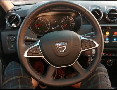

Wrzucam fotkę poglądową jak mam ustawioną kierownicę do jazdy na wprost. Może to i nie wielki odchył ale kłuje mnie w oczy.
Nie ,Proszę sprawdzić definicję zbieżności i rozbieżności .Zbieżność określana jest jako kąt pomiędzy torami obu kół tej samej osi. W większości pojazdów przeznaczonych na standardowe drogi wartość zbieżności zawiera się w przedziale +3° (mocno zbieżne) do -3° (mocno rozbieżne). Tym samym w stosunku do osi pojazdu koło może być zbieżne o 1,5° do -1,5°. Oba koła tej samej osi muszą zachowywać identyczną zbieżność. A to o czym pisałem to całkiem co innego. Koła mogą być ustawione prawidłowo co do zbieżności lecz nie prawidłowo do szprychy kierownicy . Ale poczekamy na ocenę ASO.
Jedź do ASO na reklamację gwarancyjną, po ustawieniu geometrii powinno być OK. jeśli nie będą w stanie jej ustawić to znaczy, że których z elementów zawieszenia nie trzyma parametrów i wypadałoby go wymienić. Ja w Lodgy tak miałem na początku i po prawie roku walki z ASO Zdunek i ciągnąłbym ustawianiu geometrii wymienione zostały wahacze (na gwarancji) i problem ustąpił.
Wg mnie wygląda jak brak zbieżności. Właśnie sam się umówiłem w ASO na wizytę (i też mam podobny przebieg), co prawda u mnie wygląda na mniejszy skręt, ale to sprawia że ciągle muszę kontrować i w sumie niebezpieczne jest. Jeśli uda się to w ramach gwarancji poprawić to super. Jak nie to będę pewnie musiał przy wymianie opon specjalnie zrobić.

A jak jedziesz prosto z ta odchyloną kierownicą, to samochód leci normalnie czy czujesz, że ściąga dalej w bok? Bo (jak pisał kol. Limes) jeżeli auta nie "znosi" cały czas w jedną stronę i nie musisz cały czas pchać kierownicą żeby jechać prosto, to znaczy zwykle że zbieżność jest w porządku a chodzi tylko o korektę ustawienia kierownicy żeby była na wprost. I tak mówisz wprost o co Ci chodzi a nie, że chcesz sprawdzić zbieżność. Skracają z jednej strony drążek kierowniczy a z drugiej wydłużają nie naruszając zbieżności i po sprawie. Jeżeli nie pokrywa się z urządzeniem, to robi się to "metodą kolejnych prób i błędów".

No jak ustawie kiere lekko w lewo to już auto idzie sobie prosto
