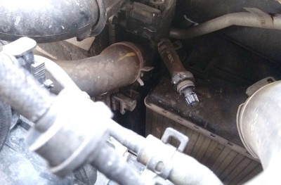

... odpowietrznik jest na rurze nagrzewnicy...
Odpowietrznik jest także na chłodnicy przy wejściu górnego węża.
Plik ściągnięto 230 raz(y) 105,35 KB
